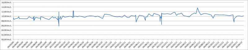

Para ajudar mais o topico to mandando o grafico de consumo desde que comprei o carro 0km até hoje, tem algumas distorções, como já disse quando não abasteço no mesmo posto ou nao encho o tanque, mas da para se ter uma ideia do consumo global... como sempre os piores são na estrada.
