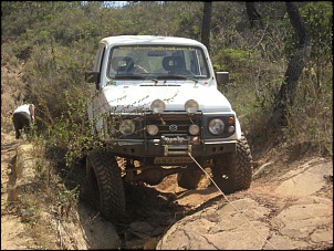

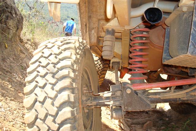

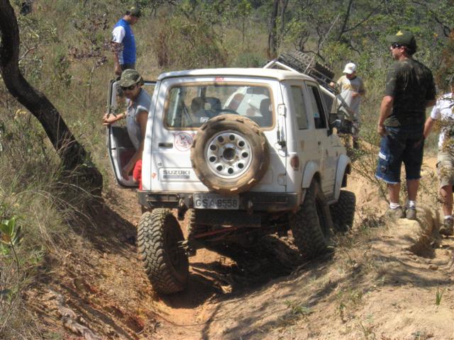

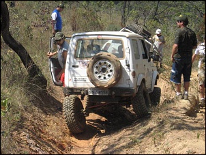

    uma torcao dessa no eixo traseiro tá bom p/vc?
    é o maximo que dá p/ conseguir mantendo o conceito original do samurai ( 2 links com panhard) com "baixo"custo, usando os links originais
    na frente eu ainda nao consegui um acerto que de um curso igual ao traseiro por varias pecas que atrapalham... na epoca fiz minha suspensao preservando o maximo da originalidade do chassis e pontos de fixacao possivel.. na frente com algumas modificacoes na fixacoes do chassis e eixo é possivel extrair um pouco mais de curso, mas ainda se mantendo o 2link com panhar nao dá p/ fazer muito milagre nao..
