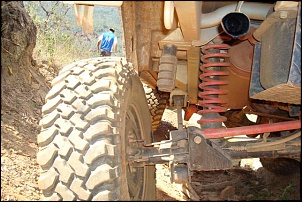

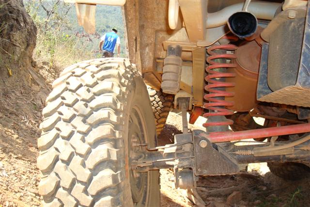

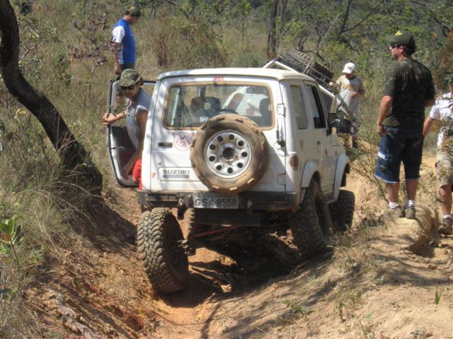

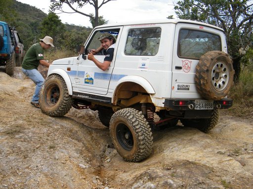

    Miniaturas de Anexos Miniaturas de Anexos -img_3730-small-.jpg   -urubu-rei-059-small-.jpg   -dscf2675.jpg

    o maximo de curso que vc vai conseguir usando o mesmo 2link original do samurai , porem levantando o suspensao com molas maiores e alteracoes na panhard etc.. é o que vc viu ns minhas fotos... é bbeeeemmm mais que a original, mas ainda fica limitado pela torcao maxima das buchas..

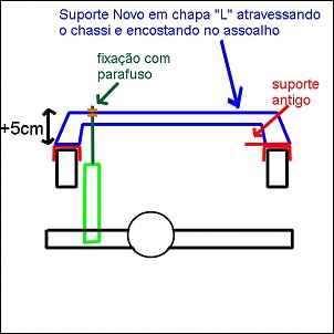

    É, realmente não tem nada de simples nisso... Por enquanto vou preferir manter a originalidade do veículo... A única coisa que não consigo ver outra solução ainda são os pinos q sustentam a parte superior dos amortecedores pois preciso de ao menos 5cm acima q nada mais é q o lift de carroceria...
    Vou ter q serrar aqueles pinos e fazer outro suporte....
    Estava pensando nisso:

    o problema de fazer a travessa assim é que se vc resolver tirar o calco de carroceria vai ter que cortar a travessa fora de novo e soldar outros pinos p amortecedor
    pq que ao inves de fazer uma travessa 5cm acima da linha no chassis, vc nao faz uma travessa rente a linha do chassis porem use os amortecedores inclinados p/ dentro / \.. assim vc ganhara espaco p/ colocar amortecedor maior..
