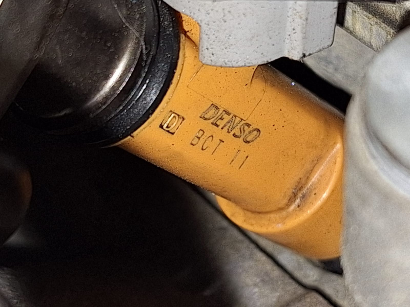

Anexo 582433Anexo 582434olá pessoal, adquiri um Jimny HR 2011, estou precisando comprar 4 bicos injetores, aqueles comprados no ML não servem, são genericos, tem que ser da marca DENSO e código 297500-0120, cor amarela. nas concessionárias estão cobrando preço altíssimo por cada peça, caso possam dar alguma indicação de loja que possa ter esses bicos agradeço muito. Nada melhor que estar com o Jimny bem pronto para as aventuras e passeios nas estradas rurais , o carro é apaixonante, e merece ser bem cuidado. abraços
