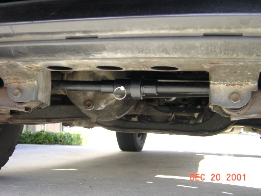

    Talvez este sistema que foi instalado no Vitara funcione em seu Samurai.
    Miniaturas de Anexos Miniaturas de Anexos Barra Estabilizadora - Samurai SPOA-sway_bar-2.jpg   Barra Estabilizadora - Samurai SPOA-sway_bar-1.jpg
