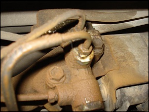

    Bem, no meu 1994 automático tem, mas não tenho fotos, vou providenciar.
    O vazamento não é no flexível não. A válvula tem um mecanismo conectado a bandeja do pivô da suspensão, e é ali que vaza.

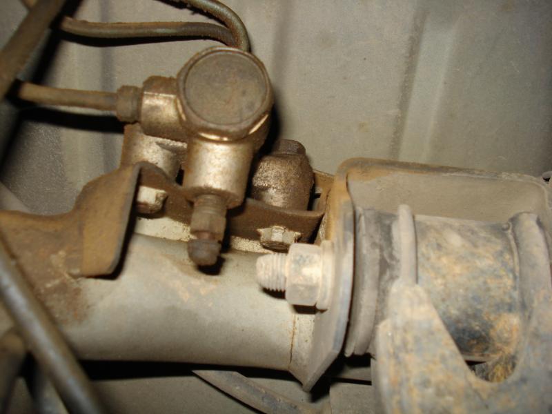

    Ai estão as fotos da dita válvula, espero que agora alguém possa me ajudar.
    Miniaturas de Anexos Miniaturas de Anexos -dsc01786.jpg   -dsc01787.jpg   -dsc01790.jpg   -dsc01791.jpg

    ja levou em alguem especializado em freios ou especializados em carros importados olha o que eles falam. Da uma ligada la pra alternativa 4x4 troca uma ideia com eles tambem.
    Obs.será que o fluido num tá velho não? com sugeira aí nessa valvula? Talvez uma limpeza nela rezolve
    (posta o resultado depois)

    Mexe com isso não sô, leva numa oficina especializada em freios como disse o Mauricio e aproveita e troca o fluido pelo DOT 4 ou 5 ( o mais novo, sei lá qual dos 2), vc vai gastr uns $$$$ mais vai sair com o sistema de freio TODO zerado.
