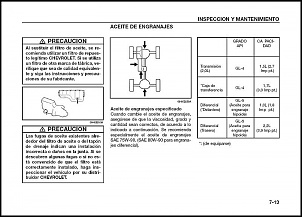

    Novamente estou tocando nesse assunto, pois no manual espanhol q tenho (valeu Newton) é dada a especificação dos óleos para o motor (anexo 1) e para a cx de transferencia e diferenciais (anexo 2); mas ñ identifiquei nada sobre ser SINTÉTICO ou MINERAL.
    Há quem diga que tem que ser SINTÉTICO, outros dizem pode ser MINERAL, gostaria de saber quem usa o que em sua viatura e pq, ja q no manual , eu ñ identifiquei tal discriminação.
    Abçs.
