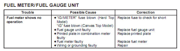

    Citação Postado originalmente por iwakura Ver Post
    Bem, o fusível existe. Não estou com o manual da Tracker aqui, mas no manual de serviço dos GV está bem descrito (fusível IG):
    valeu! vou ver novamente...
    Miniaturas de Anexos Miniaturas de Anexos -fusiveis.jpg   -diagnosis-20fuel-20meter.jpg
