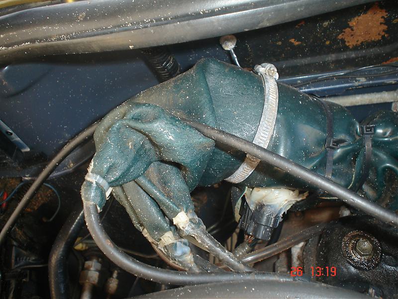

    não isolei nenhum outro componenete, apenas o distribuidor, a puxada de ar pra dentro do carro e os farois, tudo com silicone, segue fotos.

    pedro, essa capa de ditribuidor, qual o material dela e as saidas dos cabos de velas e do distribuidor sao costuradas individualmente?

    Pelo que eu ví, isso aí ta parecendo uma luva daquelas de jardinagem com os dedos furados pra passar os cabos....

    se for uma luva, a partir de hoje estou procurando um jardineiro só com um braço a que queira vender a outra luva que nao precisa, e se nao for acabaste de dar uma grande idéia, agora preciso ver se esta tal suporta o calor.

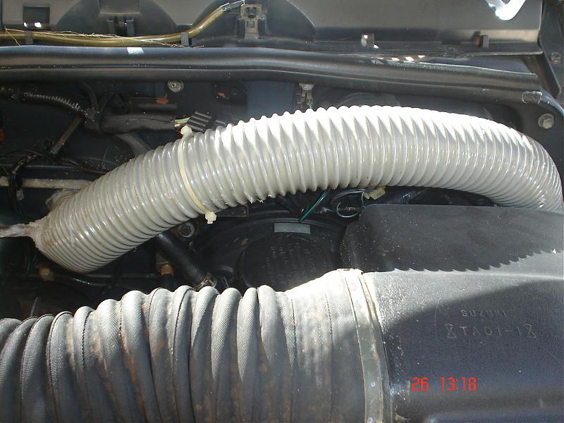

    É uma luva, e ela aguenta calor, a luva é uma que é utilizada na construção civil, é bastante grossa e verde escura, e pelo menos aqui em natal so encontrei pra vender o par, custa uns R$ 25,00. não precisa costurar nada, vc corta as pontas dos dedos(da luva, claro), por onde os cabos irão passar, coloca silicone para vedar, para prender o cabo e a luva usa uma presilha de plastico(tipo abraçadeira, muito utilizado para unir fiação de som de carro) um dos dedos que sobrar vc utiliza para o suspiro que segue para a tomada de ar, presta atenção na foto que é uma mangueira tipo combustivel branca,(aquela utilizada em fusca, e tambem para puxar gasolina de deposito ou de tanque de combustivel).
    Fazendo bem feito não entra agua de forma alguma, ok, utiliza silicone em todos contatos de peças, segue abaixo alguns que me lembro no momento:
    cabos x luvas;
    tampa distribuidor x luva (utilizar aberaçadeira de ferro);
    filtro de ar(contorno da caixa, onde fixa os parafusos);
    puxada de ar do filtro e mangueira;
    mangueira e parede corta fogo.
    segue mais fotos
    Sempre revizar os locais que vc colocar o silicone, é necessario cortar a parede corta fogo, pois a puxada é pra dentro do carro, ter cuidado para não cortar e ela ficar obstruida e nem muito baixo dentro do carro, verificar local na foto.
    abs...qualquer duvida é só postar
    Miniaturas de Anexos Miniaturas de Anexos como isolar a maquina contra agua?-dsc02511.jpg   como isolar a maquina contra agua?-dsc02516.jpg   como isolar a maquina contra agua?-dsc02512.jpg
    Pedro, valeu demais as dicas, mas neste caso vc colocou a entrada de ar para dentro do veiculo, isto por acaso nao causa um ruido interno por causa da aspiraçao do ar?será que atrapalha o ar condicionado? como é o funcionamento no teu carro? vc acha melhor um snorkel externo?
    grande abraço!

    Realmente a receita funciona, capa no distribuidor, silicone e mangueira de ar para dentro...
    Só que depois de um tempo ainda apanhando para o isolamento, descobri que minha caixa do filtro estava com umas trincas do lado que eu não conseguia ver, e sempre bebia um poquinho de nada de lama, quando descobri a deficiência, anulei a caixa e joguei um filtro esportivo dentro do carro, fim de problemas...
    Hoje em dia é só alegria...
    abraço

    Thumbs up cadê o snorkel???
    ja entendi como é que o seu motor respira...mas, e vc???

    Se o ar condicionado vai funcionar bem eu não sei, mas se tiver com ele ligado vai servir também de intercooler, resfriando o ar que vai pro motor!!!

    Ideal mesmo seria o snorkel, como não gosto do visual nem do preço, preferi assim...
    não entendi quando falou em eu respirar???
    abraço
