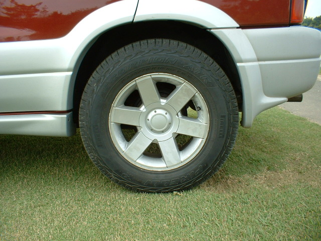

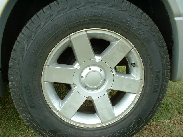

    O pneu original dos gran vitara e tracker é o 235/60/16 e não 215/65/16 , se vc quizer manter o carro original, pode colocar o que eu estou usando que é o 225/70/16 sem problemas, não raspa em nada e o carro sobe mais ou menos uns 3cm. Agora pra vc colocar os 225/75/16 vc vai precisar levantar o carro em 2¨ pq ai ele raspa no paralama traseiro.Os 235/70 ou75/16 raspam mesmo levantando o carro quando vc esterça o volante.
    Estou usando na minha Gran Vitara-Pirelli ATR Scorpion 225/70/16
    Segue fotos.
    Abs.
    Miniaturas de Anexos Miniaturas de Anexos Vitara V6 - R16: que pneu usar??-gran-vitara-068.jpg   Vitara V6 - R16: que pneu usar??-gran-vitara-069.jpg
