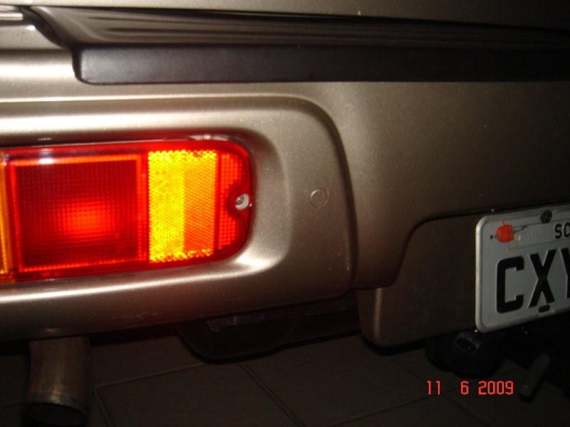

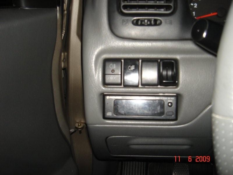

    Pessoal, tenho um grand vitara 2001 3portas e venho lendo constantemente este tópico...
    Como possuí um vitara 1991 e sou um admirador suzuki, adaptações fazem parte do nosso instinto.
    Segue mudanças que fiz no meu com fotos:
    - Botão do retrovisor: Foi parar no console junto ao câmbio, pois no lugar original coloquei o visor do magazine de cds da pioneer que tinha em casa, encaixe perfeito e coloquei o aparelho debaixo do banco do motorista, encaixe perfeito tb, corre tranquilo e passa sem arrastar no asoalho do veículo.
    - Relógio: Como coloquei o aparelho 2 Dim(aparelho da minha KIA Sorento, coloquei DVD nela), o relógio coloquei ao lado do botão do retrovisor ampliando o espaço que possuia no painel.
    - Sensores de ré: Acho eles muito grandes e que aparecem demais, portanto retirei a carcaça dos sensores e instalei apenas o miolo(que eh o que realmente identifica os obstáculos). Praticamente não se consegue identificar no para-choques.

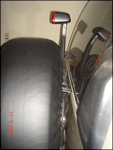

    - Principal mudança que considero: Instelei no sábado passado depois de 2 meses procurando um destes no Ebay para comprar: terceira luz de freio dos vitaras até 1994 canadenses. Ficou show de bola, porém desativei a luz de freio interna e coloquei o adesivo original que vinham nos vitaras até 1998 no lugar. Paguei U$45 na peça... levou uma semana para chegar... pela foto vcs percebem que tive que colocar 4 buchas para afastar o suporte de estepe da lataria, fazendo com que o suporte não atrapalhe o funcionamento do limpador traseiro. Esteticamente ficou muito bom e sem detalhes... usei a furação original do carro e do suporte, apenas com adaptações nas dobras do metal do suporte levando ao encaixe perfeito junto aos parafusos do suporte de estepe.

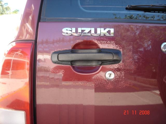

    Maçaneta traseira
    lgcesa
    Eu comprei material (maçaneta que tem que ser do lado direito, chapa de uma porta danificada) para fazer a modificação da foto anexa, o melhoR ganho além da estética, será a resistência.
    Sds.
