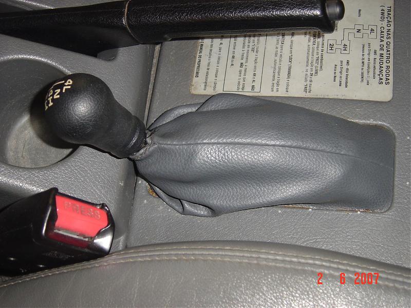

    Eu fiz a minha de couro, ficou muito bom, vou ver se tiro fotos no final de semana..

    Se o capoteiro for caprichoso fica 200%. Pede para ele colocar um forro por dentro de vinil (ou algo parecido), para a água não detonar o trabalho!

    Gostei da idéia tambem, mas como fica o acabamento do couro perto da "bola" no encaixe da alavanca, o capoteiro vai ter que apertar com arame ou então bolar um anel de borracha ali, senão vai parecer um vulcao quando passar em trechos alagados. Alemão tambem aguardo suas fotos.

    Seguem as fotos como prometido..
    Miniaturas de Anexos Miniaturas de Anexos -coifas-001.jpg   -coifas-002.jpg   -coifas-003.jpg

    De igual nível ou mais bacana até que o original!

    Valeu Alemão, ficou muito bom. Se não achar a original vou levar num capoterio e fazer igualzim.
