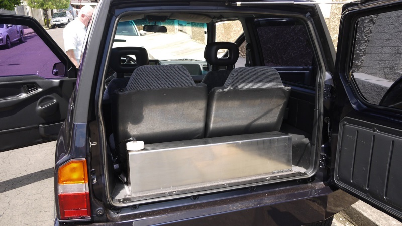

    O meu Tem dois tanques..rsrs tenho um de inox no porta-mala de 40 litros, ai da pra rodar no álcool.

    foto do tanque!

    Assim como o amigo ai de cima, o meu motor foi pro saco e o cabeçote junto. Não pensei duas vezes em colocar um ap, achei um num desmanche perto de casa por 4 contos, o motor completo com módulo de injeção e tudo e está numa Parati 2013; é um ap 1.6 flexpower, alguém já adaptou esse motor?
    Wil vi que você queria colocar esse motor no seu deu certo? Além disso, como você fez para colocar o segundo tanque? Comprou pronto ou mandou fazer? Deu muita dor de cabeça?
