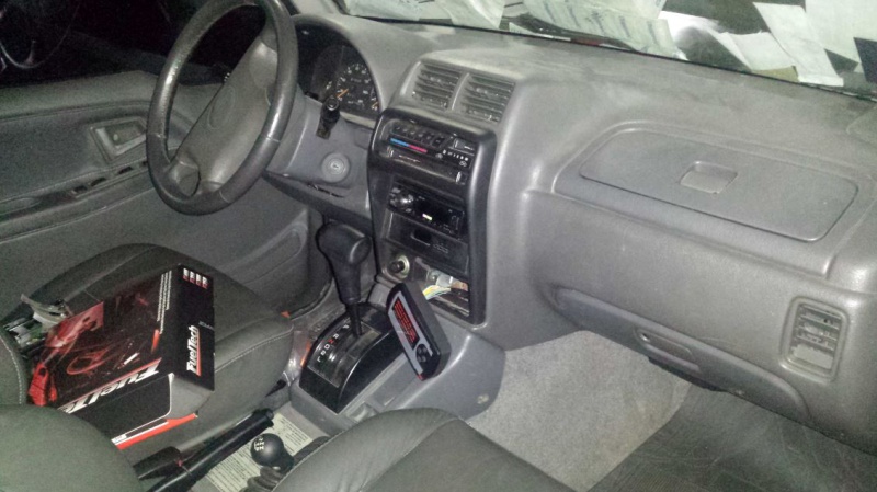

Progresso: 99%
AP 2.0 + cambio TH180 + Fueltech FT250
Anexo 487140
Ficando pronto o motor esquentou.
Trocamos a ventoinha e colocamos a do Honda Fit.
Agora a temperatura não subiu mais... mas também não baixou muito.
Então vamos comprar um novo radiador, feito sob encomenda e maior.
Assim resolvemos o problema.
Até que fique pronto o carro pode andar normalmente, só acho que não dá para abusar muito com transito parado nesse calor de fim de ano.
