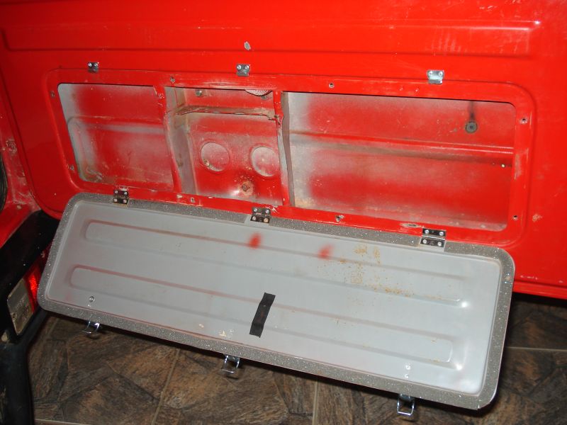

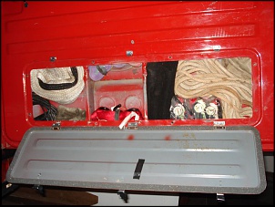

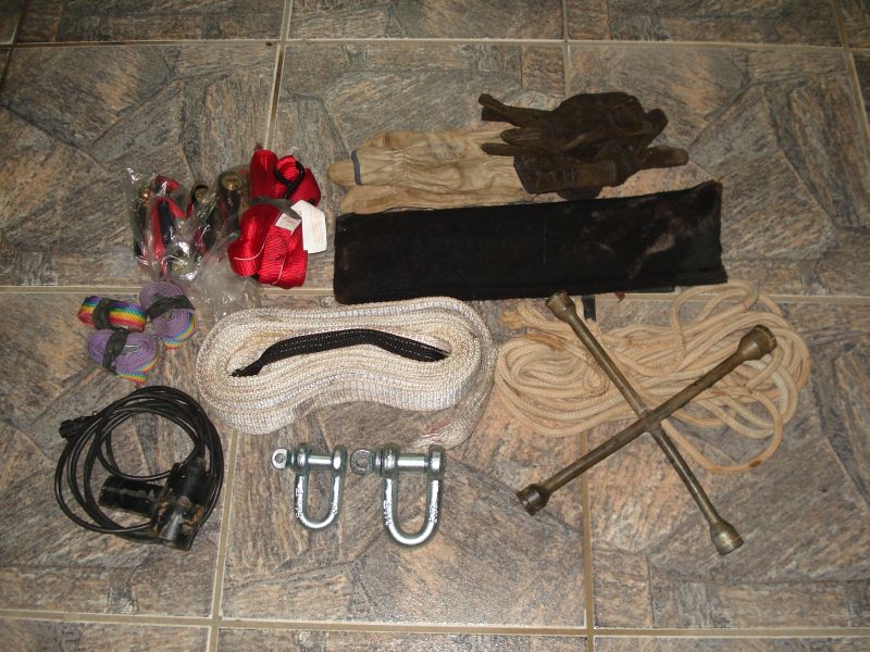

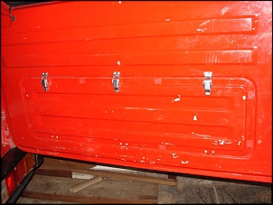

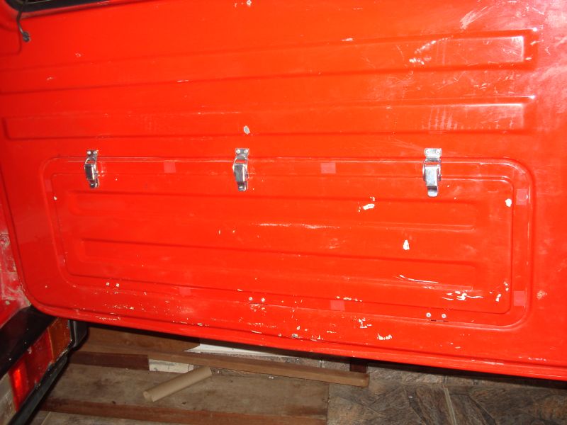

    All,
    Sabem como é carnaval sem viajar, a cabeça ( de cima ) fica ocupada pensando no que fazer e tive a idéia ( pesquisei e não ví em outro lugar ) de usar a tampa trazeira para guardar tranqueiras liberando mais espaço ( ainda vou por a caixa de ferramenta no cofre do motor, só não achei a caixa certa ainda ), é estreito mas cabe muita coisa que acaba ficando jogada no enorme porta malas.
    Usei tres dobradiças, 3 presilhas, 24 arrebites e aquela tira de espuma com adesivo usada em batente de porta/janela de casa, custo total menos de 15 reais .
    Obs: fechei os furos que tem na parte de baixo da tampa para escoar água, o único ponto de entrada de água é a maçaneta que ainda não vedei.
    Vejam as fotos do que fiz e do que coube ( e ainda sobrou espaço ).

    se vc tapou os drenos da porta vc fez cagada... pois VAI entrar agua por algum lugar e depois nao vai sair molhando as suas tranqueiras todas lá dentro...

    Os únicos lugares que ví para entrar a água são aqueles furos e a maçaneta, inclusive estava com terra/barro que com certeza entrou pelos furos em algum "mergulho" que o dono anterior fez, de qualquer forma farei um teste para ver se acho algum outro ponto de entrada de água.

    O Fabil tem razão: as fábricas providenciam saída de água (em todas as portas, inclusive a traseira) pq, por mais que vc cuide da vedação, sempre entra água, ou pelo menos umidade, que depois condensa. E daí ferrugem. No seu caso, mesmo que não entre água nenhuma (é sonho...) é só vc colocar a cinta molhada que ferrou tudo. Não se iluda, vc VAI fazer isso uma hora qquer...
    Sugestão: Reabra os furos na parte de baixo da porta, e coloque os trecos não metálicos (cintas, cordas e etcs) em sacolas plásticas. Embrulhe as ferramentas em panos ou coloque dentro de sacola de lona, e depois coloque em sacolas plásticas. Os trecos vão ficar secos, e a porta não vai apoderecer nem ficar com cheiro de mofo, nem fazer barulho...
    Quanto à solução, gostei! Só não vou poder copiar pq aquele buraco já está ocupado: substituí a chapa por compensado de 4mm, revesti com carpete e montei dois falantes 6x9 triaxiais
