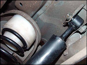

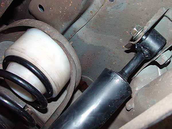

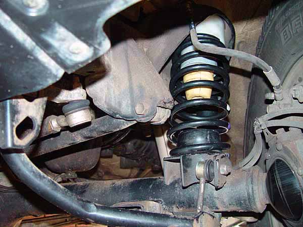

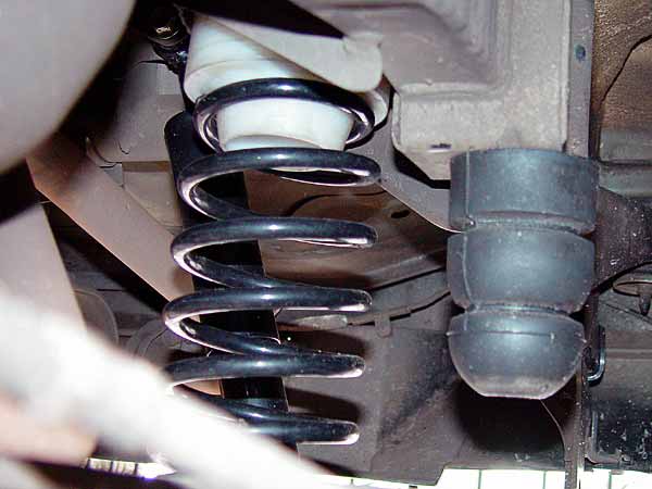

    All,
    Seguem umas fotos dos calços de 4cm e dos limitadores da marea que coloquei no Jimny para poder usar os pneus 235/75 R15 sem raspar...
    Sei que vão me crucificar, o mecânico acabou fazendo uma gambiarra nos amortecedores, mas gostaria de saber se é seguro rodar assim ou se preciso trocar os amortecedores com urgência?
    (aê Bill pega leve!!!)
    Miniaturas de Anexos Miniaturas de Anexos -gambi-amortecedor_811.jpg   -calco-tras-4cm_179.jpg   -calco-diant-4cm_436.jpg
    Amortecedor com urgencia!!!
    Alem do mais, para q erguer a suspensao de usa batante para limitar o curso? Tudo q se procura no offroad é curso e flexao e tu coloca batentes para limitar o curso?
    Assim é praticamente um bodylift...
    Abracao,

    ok, é verdade, mas se deixar os batentes originais vai continuar raspando tudo, como estava antes sem os calços....o que dá pra fazer para ganhar esse curso e não raspar
    []´s iniciando, tentando entender e fazendo mer#$@... como todo mundo....
    Molas maiores ate chagar no lift necessario.
    Ai q ta o erro vc deve calcular o quanto precisa de lif para nao raspar no pneu q vc quer usar e nao sair fazendo a moda loco e depois limitar o curso.
    ACHO q com umas 2" de lift (molas maiores ou calcos nas molas originais e novos amortecedores) ja nao deve mais raspar. Se nao quer mecher demais na suspensao ainda da para fazer um bodylift de 1" ou 2"...
    Dica: aprenda sobre a modificacao ANTES de fazer, ai nao da merda.

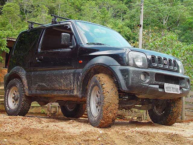

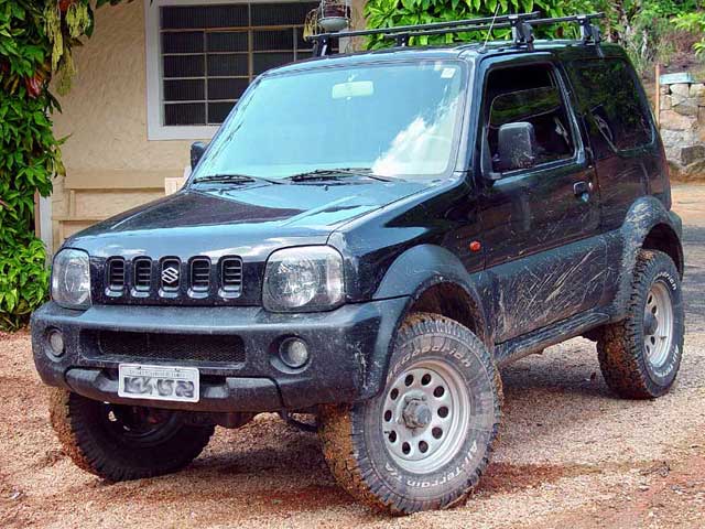

    Segue a foto da viatura com a modificação. Para minimizar o problema do cáster eu instalei um amortecedor de direção black diamond e ficou muito bom. Peço a ajuda dos masters: Como calcular/ajustar o cáster?
    []´s desajustados
    Miniaturas de Anexos Miniaturas de Anexos -jimny-01_127.jpg   -jimny-02_203.jpg
    Você já sabe da resposta, só não quer aceitá-la............
    A coisa certa é de fazerbraços novos, o resto é gambi........
