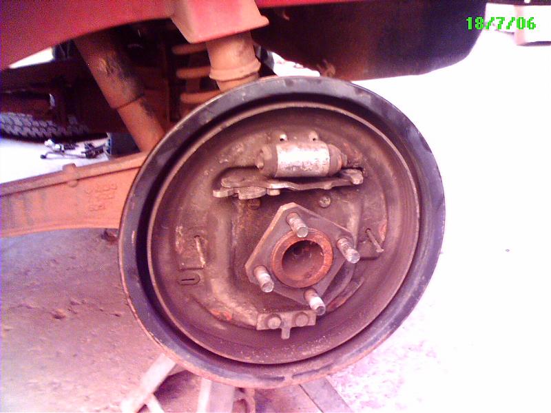

    O burrinho é que aciona as lonas, é um tipo de pistão hidraulico que empurra as lonas contra as campanulas, no meu caso, eles estão vazando óleo pelas borrachas. Segue uma foto ruim .....
    Miniaturas de Anexos Miniaturas de Anexos freio a disco na traseira-18-07-06-primeiro-conserto.jpg

    Citação Postado originalmente por diogo ludovico Ver Post
    Diogo,
    Vendo pela foto... Vc adaptou o amortecedor fora da mola ou não? Original é dentro da mola!!!!!!!

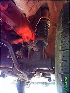

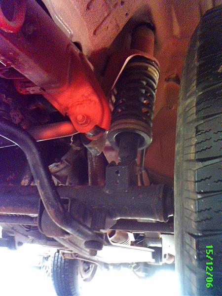

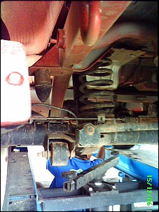

    A foto é da roda traseira, e ela tem mesmo o amortecedor fora da mola. Alias, uma grande duvida minha é oque o ex dono fez para deixa-lo mais alto do que o original, pois ele não está nem com calços de suspenção nem carroceria, e as molas dianteiras são a traseira do voyage com amortecedor traseiro do corsa, e atras está com as molas originais e amortecedores do fusca. Segue as fotos.
    Miniaturas de Anexos Miniaturas de Anexos freio a disco na traseira-suspencao-direita-depois-da-adaptacao.jpg   freio a disco na traseira-15-12-06-susp-traseira.jpg   freio a disco na traseira-dscn0659.jpg
