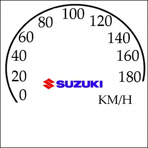

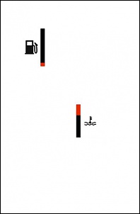

    Eu levei para uma gráfica e ela imprimir para mim o novo fundo em um papel branco, estilo aquele fotográfico. Depois é so cortar e colar em cima do fundo verdadeiro! Eu fiz o teste com papel normal e fica bem legal!
    Quanto aos ponteiros, o ponteiro original do Samuca ja é laranja. Vou ver como fica com os LEDs, caso não fique legal, eu vou pintá-los de laranja luminoso (aquela que vem em latas da Colorgin), eles são bem brilhantes, fica bem legal.

    Mas a marcação de vel como voce fez para ficar igual?
    Visitante
    Fiz outra marcação, inclusive corrigindo o erro do velocimetro que acusava sempre uns 20 km/h a menos por causa dos pneuszões.
    Não ajeita o odometro, mas como nao uso ele...
    Olha o veloc. que mandei fazer em anexo!
