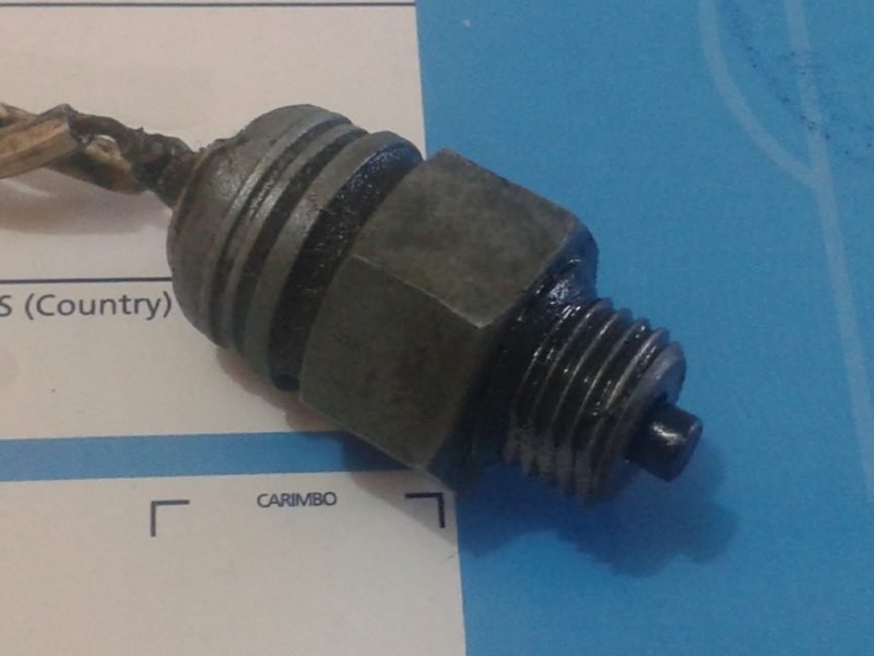

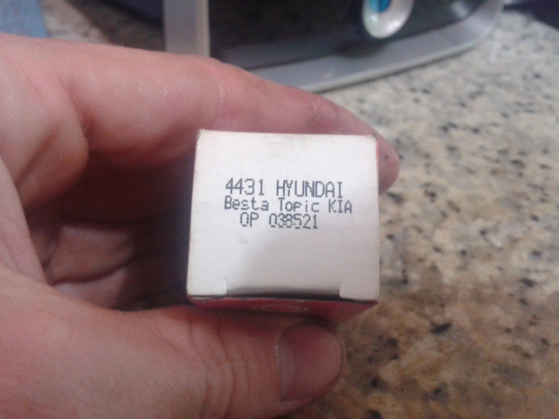

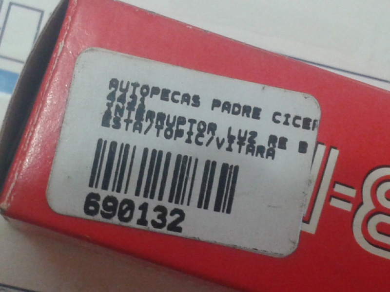

ola pessoal....acabei de instalar um novo interruptor no vitara....akele mesmo que sempre é comentado: interruptor besta/topic......apesar da rosca ser diferente, funciona normalmente.....recomendo,....fotos para ajudar
Anexo 471969 original pifado.....um novo custa em media 80,00
Anexo 471970 codigos do interruptor novo
Anexo 471973 codigos
Anexo 471972 interruptor da besta........QUANTO AO PREÇO: 40 REAIS EM FORTALEZA-CE...infelizmente subiu o preço. Era 20,00
havia tirado uma foto da peça ja instalada, mas perdi a foto....enfim...deu certo!
