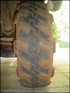

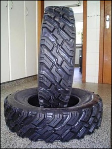

    As fotos das diferenças...
    Principalmente o espaçamento entre as fileiras de gomos... Os gomos laterais não fazem tanta diferença...

    Usuário Avatar de AlemãoRS
    05/04/2005
    Lajeado/RS
    1,318
    Solução:Larga de ser pão duro e compra mais dois!!
    Se eles tem o mesmo diâmetro, até onde vão meus conhecimentos, não vai ter problemas.
    Leonardo
    Ex-Suzuki Vitara 97 - Kamikaze
    Mais um cuidado.. liga a 4x4 ou reduzida somente em piso de barro ou areia ou lama.. nao esqueça de desliga quando pegar asfalto( isso serve pra outros casos tb)
    No mais, nao vejo maiores problema nao, de acordo com sua descriçao.

    Usuário Avatar de leoutg
    28/09/2004
    Nova Lima/MG
    506
    sendo da mesma medida pode usar e abusar
    29/05/2005
    660
    Se o diâmetro for o mesmo... sem problemas...
    Qual foi o problema com os gomos laterais?
    Hehe... O lance é que todos estão novos...
    Os gomos laterais começaram a soltar e a vazar ar!!!
    Mas a 3K tá de PARABÉNS, cumprindo a palavra com a garantia dos produtos!!! RECOMENDO!!!
    Valeu galera... Até quarta-feira eu monto os benditos!!!

    Outra coisa...
    Acredito que com essa nova disposição dos gomos (sem um gominho no meio e com as fileiras mais juntas) os pneus devem durar um pouco mais...
