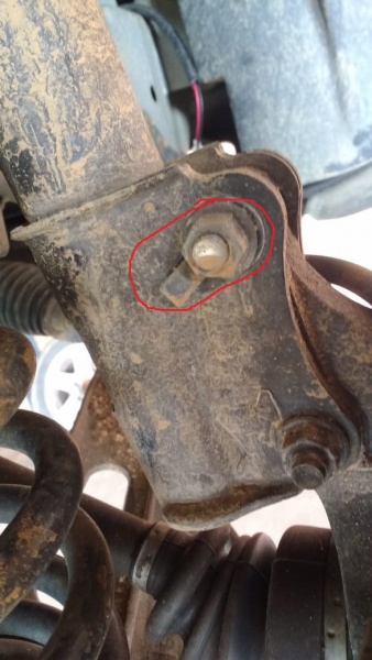

    Bom dia!
    Fiz recentemente o lift de 2" na minha Tracker. Segui a receita de bolo aqui do fórum.
    Parte dianteira da RC 4x4 e parte traseira com molas de opala e amortecedor de suprema.

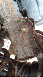

    Agora to penando na cambagem, a galera faz o furo oblongo, inclusive peguei o gabarito que achei aqui no forum.

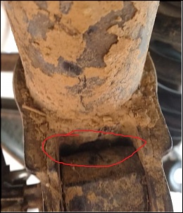

    Mas encontrei um problema, se eu fizer o alargamento do furo, o braço não tem espaço pra ir mais pra dentro:
    Achei estranho pois várias pessoas aqui já fizeram isso e não tiveram esse problema.
    Alguém já passou por isso ou tem alguma ideia?
    Agradeço desde já!
    Abraços!
    Cássio.

    Ola,
    Vc precisará esmirilhar uns 2 mm onde pega, na manga de eixo.
    abç

    Faça o que o chuva falou e tbm coloque 2 arruelas de ferro nos parafuso superior e de 3 pontos de solda
