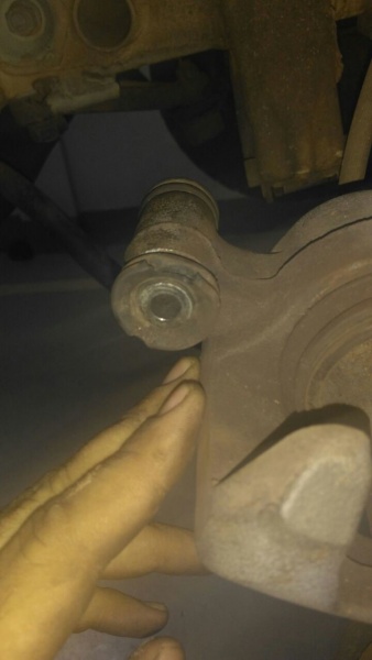

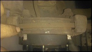

    Concordo com Sergio.
    Já passei por isso em um dos meus antigos Jimnys. O problema era intermitente. O carro puxava notadamente para a esquerda. Às vezes, bombeando o pedal com mais força o sistema ficava normal de novo.
    Em alguns momentos, a frenagem era tão firme que eu notava que mesmo em ladeiras, soltando o freio, o carro ficava parado.
    Depois perceber o problema e rodar um ou dois quilômetros, encoste o carro e ponha a mão nas rodas livres dos dois lados. No meu caso, o lado esquerdo estava muito quente, ao passo que o direito não, indicando que o disco esquerdo estava com atrito constante. Levei em uma oficina especializada e mataram a charada: o pino da pinça de freio estava emperrando.
    Foi retirada a pinça inteira, limparam o sistema e trocaram um o-ring de vedação do pino. Resolveu, ao custo de um jogo de pastilhas novas, que se comeram na diagonal.
    Miniaturas de Anexos Miniaturas de Anexos Meu Jimny esta freando sozinho-1.jpg   Meu Jimny esta freando sozinho-2.jpg   Meu Jimny esta freando sozinho-3.jpg
