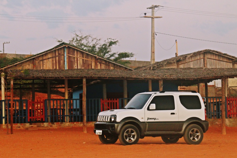

    Boa noite, jipeiros da 4x4Brasil!
    É com muita alegria e honra que hoje me cadastrei no fórum.
    No dia 15 desse mês comprei meu Jimny:
    Anexo 536509
    4ALL 2013/2013 COM 36.500KM RODADOS
    Nunca havia dirigido um jipe, mas sempre quis ter um, principalmente o Jimny, por tudo quer li a respeito do "pequeno valente" e por achá-lo esteticamente agradável.
    A experiência ao volante foi interessante. Na rodovia senti que ele queria sair de controle, exigindo mais atenção ao guiá-lo. Também achei que existe uma "folga" considerável no volante - é normal?
    O pneu do lado direito sempre encosta no paralamas quando faço alguma manobra que exija um giro maior na direção.
    Bem, rsrsrs...Já perceberam que sou neófita mesmo, né?
    Boas trilhas para todos!

    Parabens pela aquisição:palmas: ! tambem estou de olho pra comprar um.
    Nao sei se vc percebeu mas voce desenterrou um topico de 10 anos atras!:? Algumas considerações nesse topico se referem ao modelo do jimny mais antigo fabricado até 2003 ( depois a suzuki saiu do Brasil e voltou em 2008 ) Principalmente sobre esse sensor de rotação que dava muito defeito nessa época, mas que nesse modelo mais atual pelo que eu sei ainda não fiquei sabendo que deu problema..
    Voce fala do pneu pegando do lado direito, isso não é normal, talvez o pneu não seja da medida original se colocar pneu maior sem alterar a suspensao pode acontecer isso, verifique se o pneu é na medida 205/70 15. Se for essa medida o problema pode ser outro ou algo que te de a impressao de o pneu estar raspando...procure um mecanico.
    Folga na direção do jimny é classica mesmo, tenha em mente que vc esta dirigindo um jipe com chassis e eixo rigidos na frente e atras, então a dirigibilidade é bem diferente de um carro de passeio, inclusive a primeira coisa que se percebe é que ele balança bastante quase que rebola ao andar kkk
