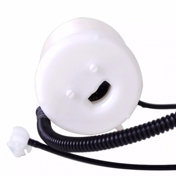

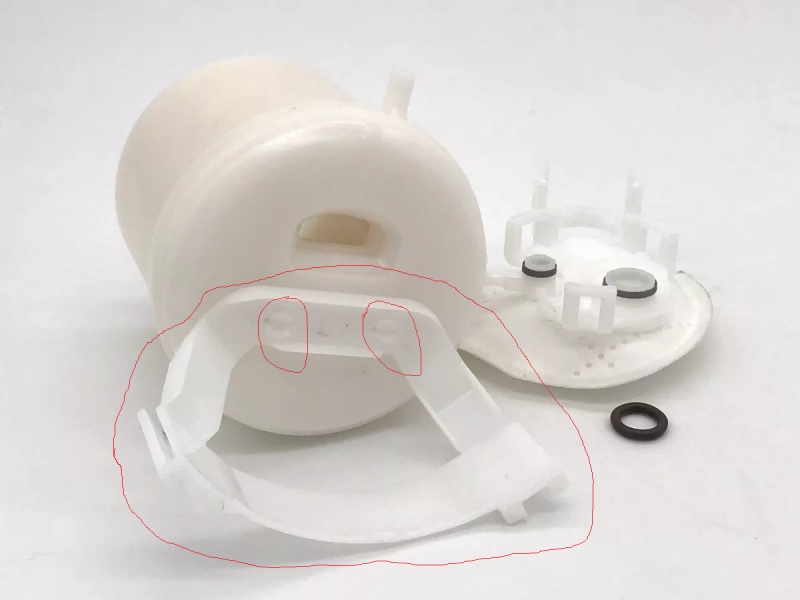

    -filtro-tanque-gv3.2-3.png-paint.jpg o que muda é esta aba que fixa o filtro ao corpo da bomba é só retirar e instalar no novo.

    se usa só o filtro ,as mangueiras de vácuo se usa as do copo original e a tampa que veda o local do regulador de pressão.

    situação do filtro e pré filtro,na segunda foto está o local da tampa do regulador de pressão(já que a GV tem o regulador na flauta,nesta caso é só retirar o regulador do filtro novo e colocar a tampa do filtro original.
    e inverter os fios do conector da bomba de combustível,pois a polaridade dos fios da bomba da Rav4/hilux/corolla,código 291100-0120 são diferentes.fazendo com que a bomba de combustível gire ao contrário.

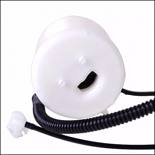

    -filtro-gv-demonstracao.jpgse retira esta mangueira de e usa a do copo original
