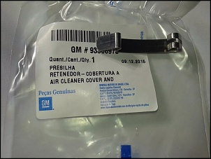

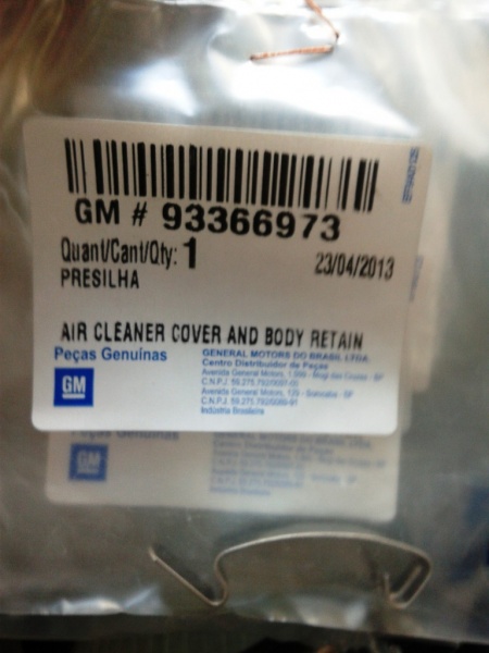

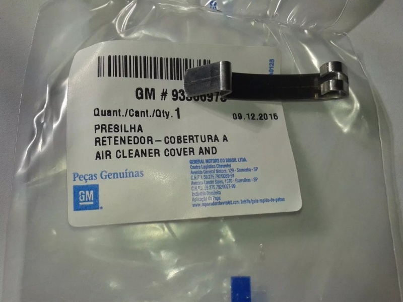

    Estes dias quebrou parte de um dos suportes, que são de plástico, e a trava ficou pela rua.
    Furei e passei um pino para refazer o ponto de apoio e usei a presilha genérica da GM.
    Presilha da caixa do filtro de ar - Tracker/GV-presilha-tampa-filtro-ar-vectra-celta-corsa-agile-original-d_nq_np_855061-mlb26369688395_112017-.jpg
    Só foi necessário afastar um pouco as pernas daquele duplo gancho para se encaixar na estrutura plastica que pega bem no meio e é um pouco mais grossa na tracker e dar uma laceada para diminuir a pressão, baratinha na autorizada e após ajustes serviu perfeitamente.
