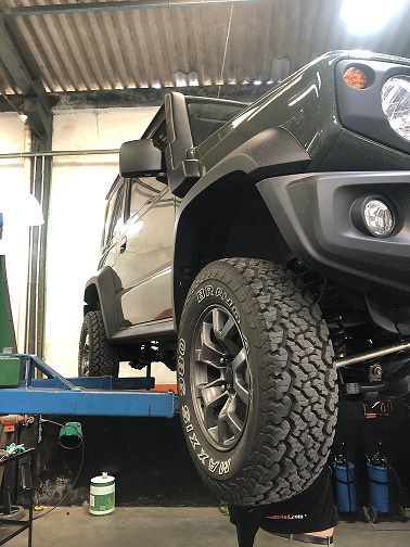

Atualizando as mudanças no Jimny : lift 2'', snorkel, protetores de transmissão e motor e espassadores de roda 38mm.
Os pneus ficaram 1-1,5cm para "fora" dos alargadores de parachoque. Melhorou significativamente a estabilidade do carro. O lift deixou mais instável do que já era (acho o carro ajustado mais para conforto do que estabilidade). Com os espassadores reequilibrou o centro de gravidade. Agora quero pneus maiores, mas qualquer medida superior vai deixar para fora dos alargadores. Não acho que um 235/75 ou 30x10,5 raspem com o lift, mas ficam para fora uns 3-4 cm. Não sei se a PRF iria implicar com isso. O que acham?
