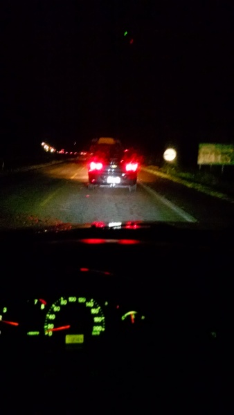

    Para se ter uma ideia de como iluminam:

    Nesta foto aparenta iluminar menos que o carro à frente, ou ao menos deixar o facho mais centralizado e menos aberto.
    Quando instalei aquelas lâmpadas mas brancas genéricas com revestimento azulado sem ser as philips nigthbraker etc que custam o olho da cara, à noite perdia bastante iluminação proporcionalmente igual à esta foto, voltei nas amarelinhas na manhã seguinte...
    É isso mesmo. Elas até espalham um pouco para as laterais, mas em rodovias fazem pouca diferença e realmente o grosso da luz fica concentrada (alinhei os farois na garagem, tentei direcionar um pouco pra fora mas mesmo assim "falta" luz nas laterais).
    Tenho vontade de testar as Philips Ultinon - pelos "videos no Youtube" parecem serem boas - mas aí são outros 500 (+ - o preço delas).

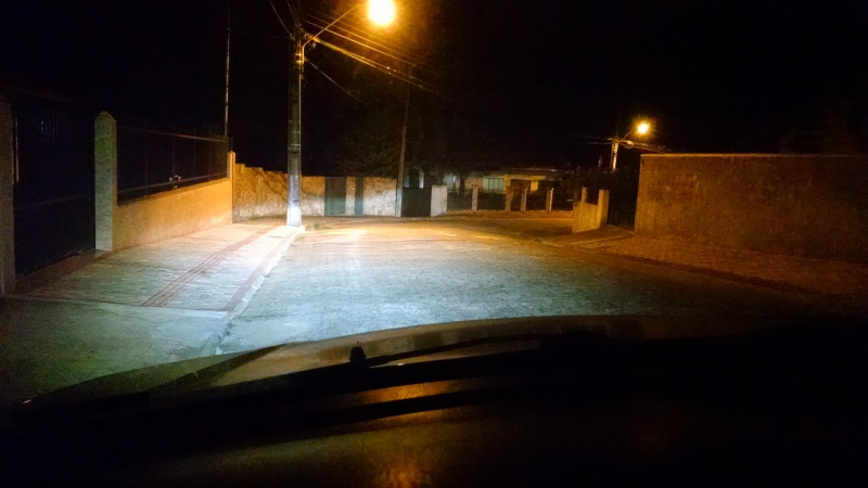

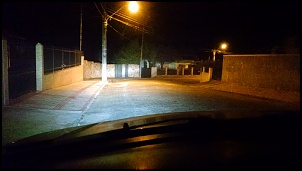

    Tracker com Philips X-treme Ultinon LED
    Substituí as lâmpadas LED H4 "genéricas" pelo conjunto da Philips; essas sim, recomendo. Valem cada centavo pago.
    Algumas imagens, sem muitos comentários...
    Baixo:
    Alto:
    Alternando baixo-alto-neblinas:

    Atualização - referente as lâmpadas Philips Ultinon: em 22/1/2022 os leds do farol baixo do lado direito de uma das lâmpadas (olhando de frente) perdeu brilho (não apagou de vez, mas não mais ilumina como deveria); e em julho/2022 a outra lâmpada passou a apresentar o mesmo sintoma (lado direito perdeu o brilho). Os leds dos faróis altos continuam funcionando.
    No meu caso, as lâmpadas funcionaram bem por 54.570 km (3 anos e 10 meses - trafegando com faróis acesos praticamente o tempo todo) até a primeira apresentar problemas. Na época paguei R$ 369,43 no jogo de lâmpadas.
