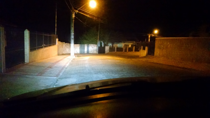

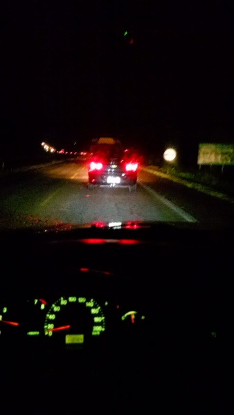

Instalei as lâmpadas agora em janeiro e após algumas regulagens elas passaram a serem 'utilizáveis' no foco baixo e em rodovias (de pista simples, onde as testei), mas iluminam menos que halógenas amarelas; ao receber a luz de motoristas no sentido oposto a iluminação delas desaparece (talvez por conta da cor da luz, não sei). O foco alto delas é literalmente alto: acertam as placas acima da rodovia e copa das árvores - ou seja, tem utilidade nula. Não tenho recebido faroladas na rodovia, então ao que me parece elas não estão incomodando os demais.
