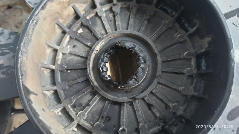

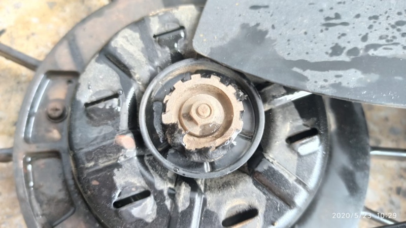

    GV3 EletroVentilador
    2.0 ou V6, da captiva dá.. Essa derreteu por aquecimento extremo tanto no cofre quanto no ambiente.

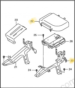

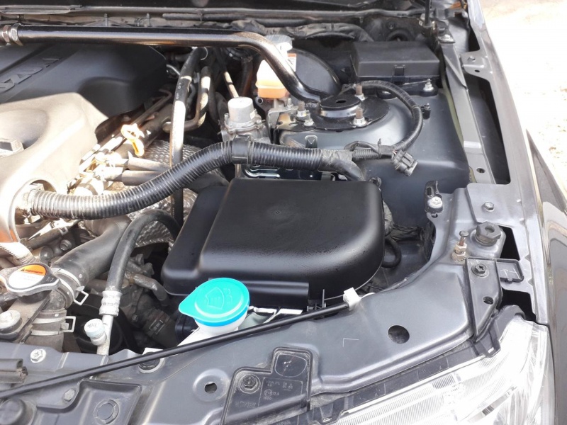

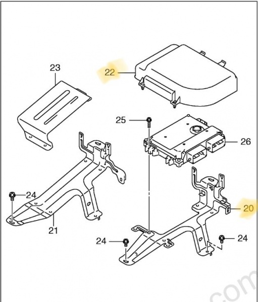

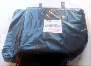

    GV3 2.0 "Proteção" do módulo principal no cofre do motor
    O fundo é vazado e não elimina o problema de água, mas deve servir para alguma coisa, já que inventaram..

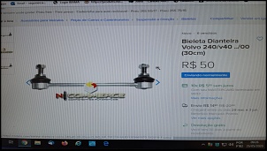

    GV3 Bieleta do Volvo
    Mais uma para testar, parece bem melhor do que da fiat..

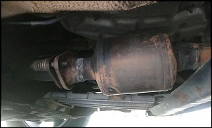

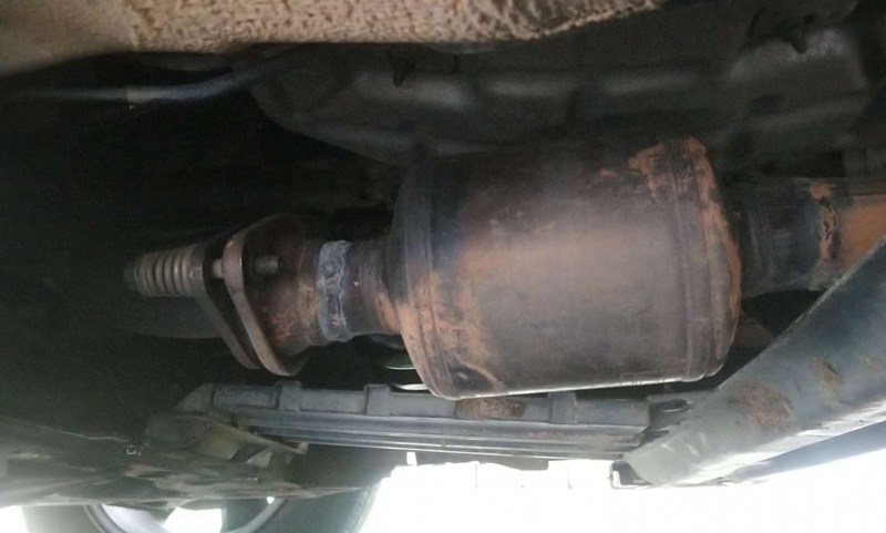

    GV3 L4 2.0 Catalisador Genérico
    Triste, mas acontece..Secundário trocado para apagar a luz de injeção. Adaptação de conector elaborada com troca de resistor e quebra de conector.. adiantou? Não... a luz voltou a acender..
    Acredito que um sistema limpo, queimando pouco óleo (retentores de válvulas ok!) e um catalisador limpo e eficiente seria a solução mais lógica para esse problema, já que até as lojas especializadas em trocas e emulação não estão funcionando a longo prazo..

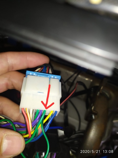

    GV3 V6 3.2 Fio do sinal do subwoofer passivo
    Se for usar um outro falante para o subwoofer original sob o banco da V6 vai precisar de amplificação alimentada extra.
