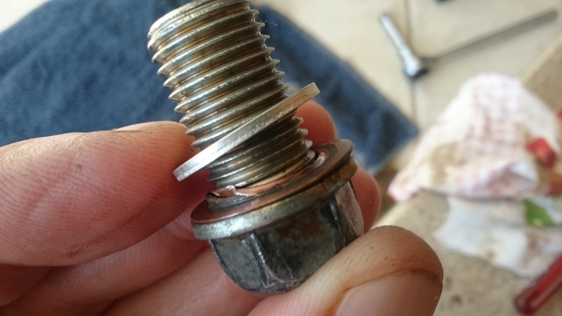

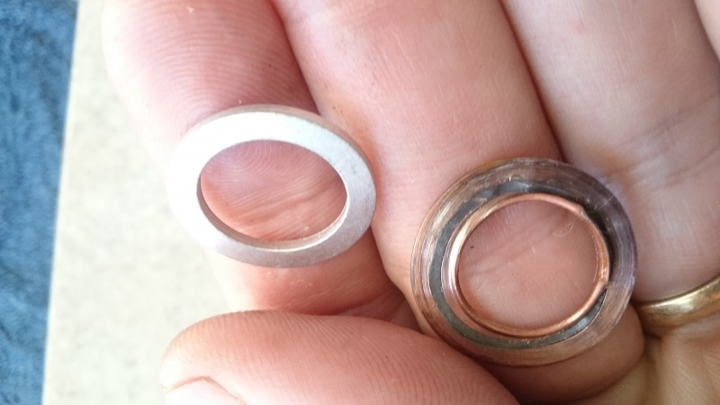

    Durante a troca de óleo.. porque é importante trocar de vez em quando (qdo necessário = muito amassada/deformada) a ARRUELA do parafuso (bujão) do cárter de óleo do motor..

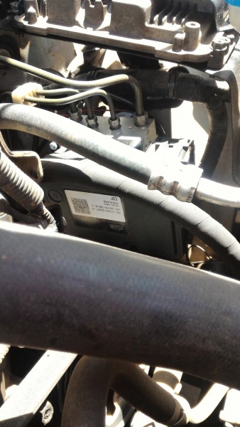

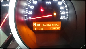

    Módulo ABS V6
    Diferente da 2.0, o módulo ABS da 3.2 tem mais de uma função e não são intercambiáveis. No da V6 está escrito "ESP".
    Para necessária substituição há serviço de recondicionamento a base de troca ou compra de usadas no mercado, isso para fugir do preço absurdo de um módulo abs novo de css.
    GV3 2009 - Perfumarias e Lift 1 1/4" feito em casa-gv3-v6-modulo-abs.jpg GV3 2009 - Perfumarias e Lift 1 1/4" feito em casa-gv3-v6-modulo-abs-com-esp.jpg
    O sintoma para troca do módulo ABS na V6 é quando após ligar o carro e se tentar todos os procedimentos de auto ajuste do carro, como o abaixo a seguir, o painel continuar a parecer uma árvore de natal ao se tirar o pé do freio imediatamente a tentativa de locomoção do carro: acende a luz do ABS e do ESP e o painel fica direto laranja (SERVICE ESP SYSTEM e HILL HOLD DISABLE).
    CASO O SINTOMA DE LUZ LARANJA NO PAINEL só surja depois de andar uns 100m com o carro, apenas um ajuste resolve: o módulo ABS da V6 "mede/verifica" de certa forma o fluxo de óleo das 4 linhas do freio e após uma sangria de substituição de óleo cotidiana/anual/preventiva, ou raramente quando há caso algum vazamento e o óleo esteja baixo, pode ocorrer a necessária reconfiguração/calibragem do sistema.
    Caso isso aconteça as mesmas msgs em laranja no painel são meio norteantes mas geralmente simples de resolver:
    GV3 2009 - Perfumarias e Lift 1 1/4" feito em casa-gv3-erro-abs-esp-apos-troca-de-fluido-de-freio-com-retirada-de-rodas-2.jpg GV3 2009 - Perfumarias e Lift 1 1/4" feito em casa-gv3-erro-abs-esp-apos-troca-de-fluido-de-freio-com-retirada-de-rodas.jpg
    (esse aconteceu comigo.. kkk)
    Teoricamente se o carro tem um suporte de frenagem adicional de auxílio ao motorista em algumas situações, é mais do que justo que as linhas tenham o mesmo fluxo de óleo e é isso que o carro reclama para se auto ajustar.
    O procedimento é continuar a andar com as luzes laranjas no painel em uma rua plana em linha reta por um bom tempo. Depois parar num canto/guia e esterçar totalmente o volante andando devagar com o carro para o outro lado da rua até chegar na outra guia. De lá parar o carro e sair andando e esterçando novamente para o outro lado. Repetir isso umas 3x e andar em linha reta novamente mais um tempo.
    MAGICAMENTE as luzes se apagam..
    GVIII 10 3.2 AT 4x4 Lift 2,5", Roadcruza AT 245/60/18
    GVIII 10 2.0 AT 4x4 Lift 2,0", Dunlop ST 225/70/17

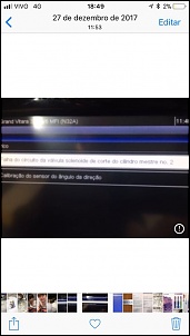

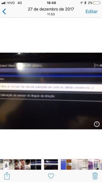

    GV3 V6 Calibragem de sensor de volante
    Após luz indicadora e erros no scanner, o ajuste é feito em css zerando-se parâmetros..

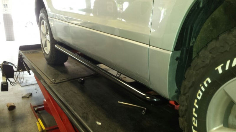

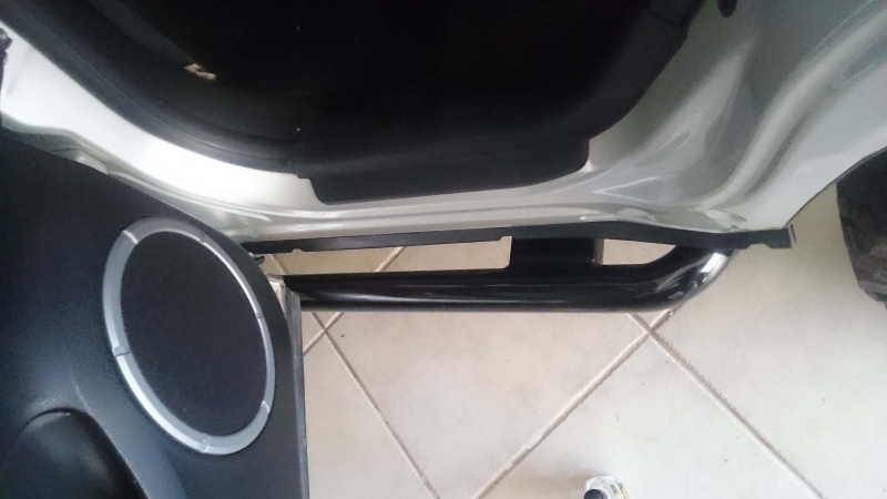

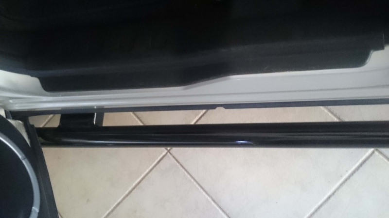

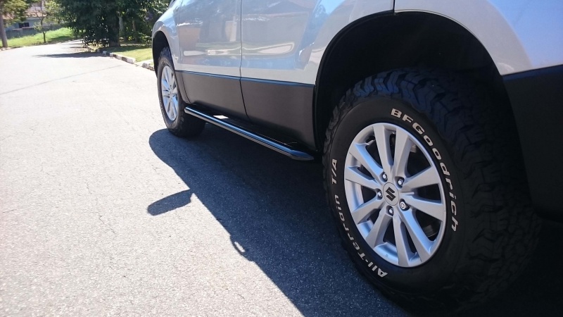

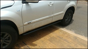

    Modelos de Rock Sliders by Chuv@
    GV3 2009 - Perfumarias e Lift 1 1/4" feito em casa-gv3-cereja-rock-slider-2-.jpg
    GV3 2009 - Perfumarias e Lift 1 1/4" feito em casa-gv3-gustavo-rock-slider-no-puma.jpg
    GV3 2009 - Perfumarias e Lift 1 1/4" feito em casa-gv3-rafael-boabaid-com-rock-slider-1-.jpg
    GV3 2009 - Perfumarias e Lift 1 1/4" feito em casa-gv3-rock-slider-caius-1-.jpg
    GV3 2009 - Perfumarias e Lift 1 1/4" feito em casa-gv3-rock-slider-carlos-2-.jpg
    GV3 2009 - Perfumarias e Lift 1 1/4" feito em casa-gv3-rock-slider-marcelo-diniz-1-.jpg
    GV3 2009 - Perfumarias e Lift 1 1/4" feito em casa-gv3-rock-slider-papioto-2-.jpg
    GV3 2009 - Perfumarias e Lift 1 1/4" feito em casa-gv3-rock-slider-x-macaco-original-1-.jpg
    GV3 2009 - Perfumarias e Lift 1 1/4" feito em casa-gv3-v6-rock-slider-colocado-8-.jpg
    GV3 2009 - Perfumarias e Lift 1 1/4" feito em casa-gv3-v6-rock-slider-colocado-18-.jpg
    GV3 2009 - Perfumarias e Lift 1 1/4" feito em casa-gv3-v6-rock-slider-colocado-21-.jpg
