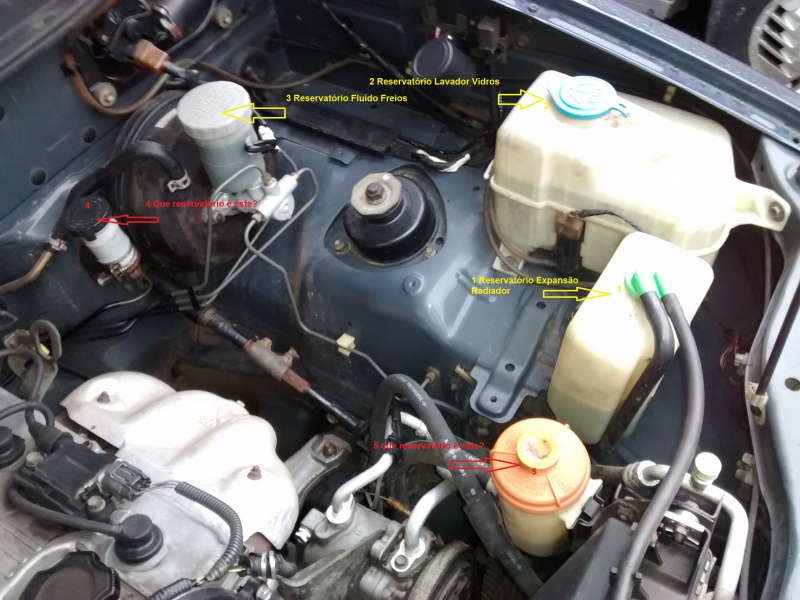

    Boa noite amigos,
    Meu GV tem um vazamento de óleo da direção hidráulica, mas só no proximo mês vou ter t$mp$ para ver isso, até lá preciso saber como completar o reservatório, mas não achei uma vareta de medição ou "entrada" para acrescentar esse óleo.
    Estou tentando identificar os reservatórios de fluídos do Gran Vitara. Alguns são fáceis e marquei na foto, mas os outros não estão legíveis a tampa, podem me ajudar com os de nºs 4 (próximo parede corta fogo) e 5 (junto ao radiador)
    Grato
    "Jiponês Azul" :-) GV 1.6 Manual 3P 99/00 - Acabei de comprar, aguardando $ para preparação

    Boa noite.
    Não tenho GV mas acredito que os reservatórios em dúvida são:
    4 - Reservatório de fluido da embreagem hidráulida (geralmente o mesmo fluído de freio).
    5 - Reservatório de fluido da direção hidráulica (fluido apropriado).
    Em qualquer caso de reposição de fluidos deve-se utilizar a mesma marca. Marcas e/ou graduações diferentes podem provocar reações químicas ou alteração das propriedades físicas do fluido, ponto de ebulição por exemplo. Jamais misturar fluidos de cores diferentes, mesmo de mesma marca.
    Os reservatórios plásticos tem marcas de mínimo e máximo, geralmente identificados por MIM-MAX ou LOW-HIGH (menos frequente).
    Como as marcas são feitas pelo molde plástico de injeção, economiza-se o custo de varetas de medição.
    Talvez girando um pouco um reservatório cilíndrico a marca de nível apareça. Quase todos costumam ter marcas. A exceção, as vezes, é o reservatório de água do limpador de para-brisas. Algumas marcas não tem marcação de limites de nível neste reservatório.
    Até +

    Boas Sassagudo,
    Agradeço as dicas, pois estes reservatórios estão com suas indicações ilegíveis. E minha preucupação era justamente "misturar as coisas" e aí pronto sempre dá m...; se misturar marcas/especificações diferentes já é ruim imagine se misturar fluídos com finalidades diferentes.
    Se alguém mais puder indicar alguma informação, agradeço.

    Se for lavar todo o sistema e trocar, muitos migram pra óleos superiores, nos freios e embreagem de dot 3 p/ dot 4 ou 5,1, direção tambem se usar dexron 2 muitos mudam pra 3, 6.

    Obrigado Arildo, daqui umas duas deixo na oficina para ver esse vazamento e pensarei em colocar um Dexron 3.
