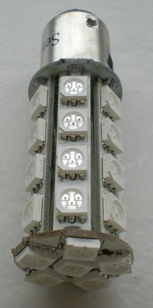

    Sassagudo, se for trocada a lâmpada (comum) do break light por uma de led, o PiscaFreio funciona normalmente ?

    Citação Postado originalmente por J Carlos Ver Post
    Olá Xará.
    Funciona sim! Com qualquer tipo de lampada incandescente ou LED. A lampada do vídeo, no meu Jimny é de LED e, não igual, mas bem parecida com essa sua.
    Também não precisa de resistor nem nada. Só soltar o conector e colocar o PiscaFreio.
    Grato pelo interesse!
    José.
