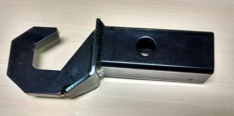

    Esse gancho fino com canto vivo deve é cortar a cinta. Sei não Pontos de ancoragem do jimny 15/16-engate-gancho.jpg
    Alguém usa isso ?

    ehhhhhhh, acho que o gancho é este mesmo !!!!
    talvez o engate seja gancho no gancho !!!

    Então... Já pensei nisso e tive a mesma dúvida quando fui comprar o gancho. E não comprei!
    Acho que nem precisamos do gancho para usar a cinta.
    Enfiando com jeito a cinta com uma alça por DENTRO do suporte do engate, a própria trava do engate, aquela que passa pelo furo redondo do engate, segura muito bem a cinta. Basta acertar a pontaria, ou utilizar um graveto para ajudar ...
    Alias segura qualquer coisa, um cabo de aço com manilha, uma corrente passando por um elo...
    Até uma corrente com elo pequeno dá prá prender. Use um cadeado maior como se fosse o último elo...
    Mas MUITO CUIDADO com essas adaptações. Seja criterioso! Independentemente de usar o gancho ou não se uma cinta, corrente ou cabo de aço arrebenta pela tração excessiva o efeito "chicote" pode ser PERIGOSO. Até mesmo FATAL dependendo do comprimento e das circunstâncias. Nestas adaptações use sempre o MENOR COMPRIMENTO POSSÍVEL de cabo, corrente, cinta, etc. Minimiza o perigo e o estrago se algo se romper.

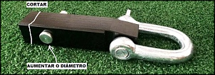

    Comprei esse na 4x4 Racer, mas para utilizar no Jimny 4Sport 15/16 tem que aumentar o diâmetro do buraco caso contrário o pino trava não consegue passar. E para utilizar na traseira tem que cortar um pouco porque fica batendo no bojo do escape.
    Pontos de ancoragem do jimny 15/16-ponteira.jpg
