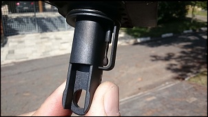

    Seguindo a dica do amigo na limpeza do sensor apos o filtro de ar, fui ver a situação do meu tb.
    Segue a foto do antes e depois que já diz tudo. Não rodei muito pra testar hj, mas se houver boa melhora aviso.
    Esse sensor fica logo após o filtro de ar, o bem próximo msm, uns 10 cm logo na mangueira q vai pro motor. São dois parafusos philips e limpei com cotonete com algodão puxado umidecido.
