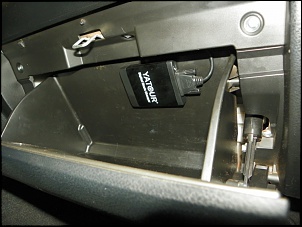

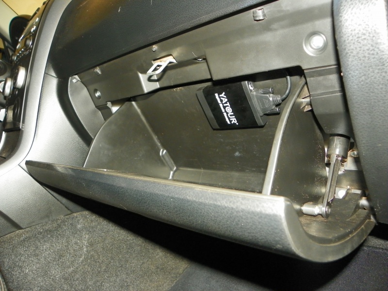

    Bom dia senhores!
    Eu mesmo instalei no meu GVIII. O modelo correto da Yatour é o YT-M06. Ele lê cartão de memória, USB, possui entrada auxiliar e se quiser, possui bluetooth, mas deve ser comprado separado.
    A desmontagem do som é muito simples, estes dois frisos prata, na lateral do som, começam próximos à alavanca de câmbio e sobem até a parte de cima do painel, Com algo bem fino, uma faca por exemplo, comece puxando a ponta debaixo deles, vão começar a soltar, vão puxando até a parte de cima. É todo de encaixe.
    Agora, basta soltar os parafusos da parte do som, somente do som. Puxe o som, conecte o cabo, eu coloquei uma presilha, prendendo o cabo na parte de cima do som, passei por dentro do painel e coloquei no porta luvas. Prendi o módulo Yatour no porta luvas com fita dupla face. Vou enviar fotos.
    Comprei neste link: http://pt.aliexpress.com/store/produ...844817812.html
    25/04/2015
    Divinopolis/MG
    Cabo auxiliar de audio para Grand Vitara e SX4-100_1402.jpgCabo auxiliar de audio para Grand Vitara e SX4-100_1404.jpgCabo auxiliar de audio para Grand Vitara e SX4-100_1405.jpg
    Na primeira foto estou mostrando por onde devemos começar a puxar o friso de acabamento. Infelizmente, não tirei fotos de quando estava fazendo a instalação, mas não tem erros. Tirando o friso, tire os parafusos do som, conecte o cabo. Devido o pino de conexão ficar com o fio virado para cima, para evitar a quebra do fio, prenda ele na parte de cima do som, passando o fio por cima encaminhando até o porta luvas.
    Se houver dúvidas, estou a disposição.
