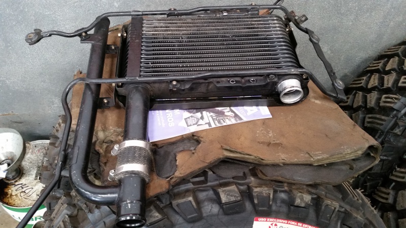

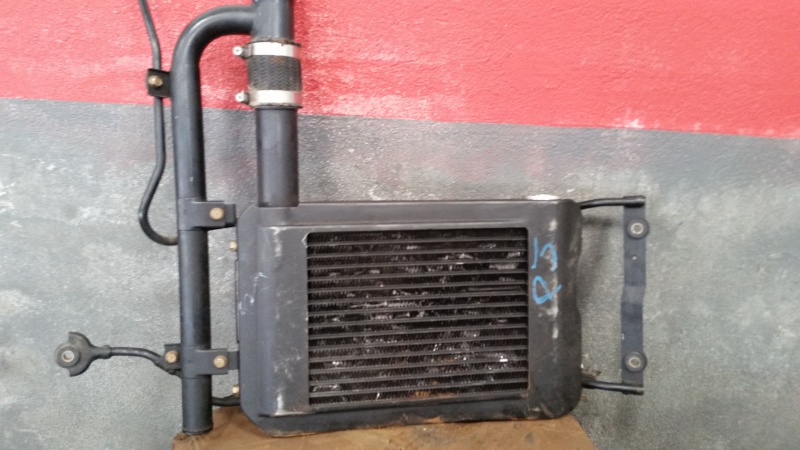

    2 Anexo(s)
    Segue fotos do intercooler, acho se semana que vem já vai estar instalado. Comprei o scoop do capô da Hilux.

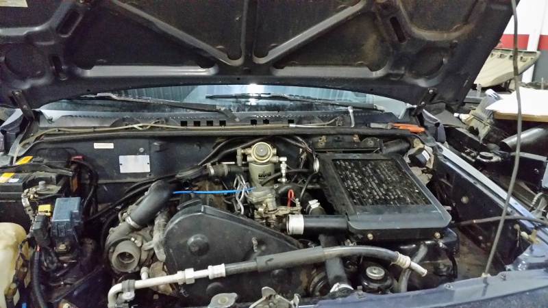

    1 Anexo(s)
    Anexo 500183
    Segue a adaptação do intercooler da L200.
