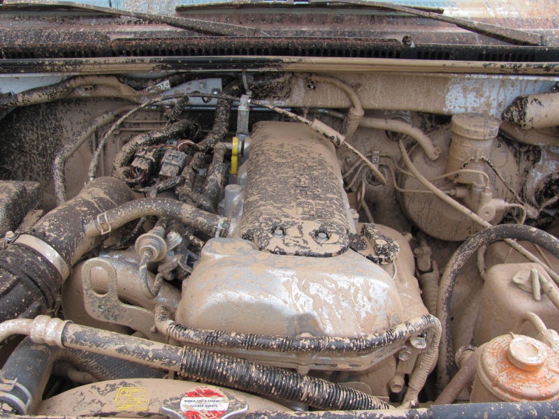

    Question Motor muito sujo - Lavar ou não???
    Pessoal, meu motor está muuuuuuito sujo de barro! Tenho um Jimny 4Sport 2015 e faço trilha todo fds onde passo em algumas possas de lama que vao direto pro motor rsrsrs... Na minha concessionária em ribeirão Preto eles não fazem lavagem, fui atrás de vários outros lugares e os que aceitaram lavar o motor dizem que a responsabilidade é toda minha e não senti firmeza suficiente.
    O Mecânico da css disse que é bom lavar pois isso pode estragar o motor, diminuir vida util de varias peças, correrias, rolamentos, etc... (?)
    Porém, não faço a menoooor de ideia de como lavar, do que isolar e nem de onde fica cada coisa, não manjo nada de mecânica. Alguns dizem que os componentes do jimny são isolados, outros dizem que não...
    E aí, o que acham?? Segue uma foto de como o motor está:

    amigo, vamos la. em caso de sujeira leve não é importante lavar. Mas no seu caso, deve lavar sim, pois com certeza isso prejudicará seu motor. você pode levar num bom lava jato que eles vão saber lavar. só não deixar usar soluções desemgraxantes, como solupan. eles agridem as borrachas e eles adoram usar.
    bem, se você não encontrar e quiser fazer, vou dizer como eu faço no meu jimny. (sempre lavei o meu e nunca tive problema)
    Lavadora de autapressão. regule pra menos pressão.
    Lave da borda para o centro.
    só não jogue água com autapressão no radiador, pode danificar as aletas, nem na caixa de fusivel.
    O que tiver dificil tire com um escova.
    após lavar dê um jato de ar comprido pra tirar o excesso de água, se vc tiver ar comprido.
    termine a limpeza com um pano.
    antes de ligar: jogue limpa contato no alternador e nos terminais, farol, e chicote que fica em cima da admissão.
    veja se tem água no filtro.
    Logo apos a lavagem deixe o carro ligado, até aquecer bastante. assim a água evapora e evita oxidação nos terminais.
    fazendo assim não tem erro. (a central do jimny é dentro do carro, não tem risco de queimar)

    Você não isola nada com saco plástico ou algo do tipo? E pode jogar agua em tudo mesmo? Porque fico com medo de ir agua daqueles fios do lado do bloco, no ABS, na buzina, etc... Até de entrar água pela vareta do óleo rsrs...

    é como eu disse, não jogo água com força em cima de coisas eletricas. nessas parte é melhor voce limpar manualmente. No alternador eu uso água, com baixa pressão , depois limpa contato. é ele é resistente a água, só não deve rodar cheio de lama!
    Na vareta de óleo tem um oring de borracha, não entra água. a buzina não tem problema também, a minha já atravessou varios riachos e alagamentos e funciona bem. rs

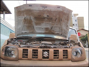

    É... até porque sempre me perguntei: Se o capo internamente está sujo de lama espirrada, então ja foi muita água com barro no motor (quente ainda por cima).

    E quais seriam os problemas reais em deixar ele sujo? Porque puts... primeira trilha que fizer no próx fds vai ta tudo sujo de novo rsrs

    Tente se informar onde fica o módulo eletrônico da viatura.
    Se for junto ao cofre do motor, deverá isolar, em virtude dos chicotes e plugs existentes.
    Se for junto aos pés do passageiro dianteiro ou próximo disso, não haverá problema.
    Como disseram antes, a sujeira poderá atacar alguma correia, principalmente se for algum punhado de barro que se soltar da lataria.
    Além disto, o barro ou lama ressecados na frente do radiador viram uma crosta que impedem a refrigeração adequada.
    Cuide disso.
