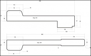

    Para fazer o suporte é muito simples. Basta você ia a qualquer serralheiro, ou mesmo comprar dessas empresas que cortam chapas a laser, levando o desenho.
    Todos os defeitos apontados por você aconteciam comigo também. Eu tenho 1,91m. Ainda eu não conseguia debrear direito, já que tinha que erguer a perna para fazê-lo. Na cidade eu quase morria para fazer uns 10Km no trânsito. Agora está tudo resolvido para mim, com esta adaptação.
    Perceba que a furação não está no desenho, mas é muito simples: Vc coloca o banco sobre ela, com o trilho no máximo que der para frente e marca os furos da frente (talvez você tenha que fazer o furo do pino do trilho também). Esses serão os furos que vc usará para prender o suporte no assoalho do carro. Eu soldei um pino no furo do pino, para garantir que a peça não corra para frente numa frenagem ou colisão.
    Em seguida você posiciona o banco pra trás, na posição que quiser (para mim 43mm pra trás foi o suficiente, mas o suporte permite até 60mm). Nesta posição, marquei novamente os furos do trilho. Nesses novos furos eu furei e fiz a rosca para aparafusar o trilho do banco. Repare que nessa posição, você também tem que ter os furos dos pinos dos trilhos, dos dois lados. Desta vez os pinos garantem que o banco não escorregará sobre a chapa no caso de uma colisão ou frenagem brusca.
    No total são 12 furos, sendo 4 com rosca.
    Espero que eu tenha te explicado de uma forma que você possa ter entendido.

    Só mais uma dúvida Marcelo,
    Note que a espessura da chapa é 3/4" de um lado e 3/8" do outro.. pq isso? Não corro o risco de ficar com escoliose não? rsrsrs
    15/09/2015
    Sul do Brasil/RS
    65
    Ahahaha escoliose foi muito boa.
    Muito bem visto. Esqueci de comentar: no lado esquerdo do banco, a base do assoalho na frente é uns 4 ou 5 mm mais alta que a de trás. A chapa mais grossa é para poder fazer o rebaixo embaixo da frente e em cima atrás, só que atrás depende da posição onde vc vai colocar o banco. Desculpas, eu tinha esquecido.
    Eu tinha feito um desenho atualizado com o rebaixo e as furações, mas não consegui mais encontrar. Vou dar mais uma procurada no PC do escritório e posto se encontrar.

    Eu encontrei uma foto que fiz na ocasião, sem o banco. Ela facilita a visualização.
    Não sei se você conseguirá ver direito, mas fiz um detalhe na segunda foto. Tem um rebaixo em cima e outro embaixo, para adaptar aos dois pontos de apoio do assoalho que são desnivelados.
    Agora vi na foto que eu ainda coloquei um apoio exatamente no ponto onde vai o parafuso traseiro esquerdo, pois o trilho do banco tem um detalhe que abraça o assoalho. Você poderá entender melhor quando retirar o seu banco, que é preso por apenas 4 parafusos.
    Enquanto eu redigia esta mensagem, encontrei uns desenhos mais detalhados. Repare que os furos dos parafusos que fixam os trilhos nas chapas não estão ali, pois dependem da posição onde você vai querer colocar o seu banco (43mm ou 60mm para trás).
    Sobre os furos que já estão desenhados ali, use eles apenas como marcação, ok??? Deixe para furar depois de conferir de fato com o seu banco. Vá que tenha alguma diferença do seu banco para o meu, ou mesmo caso eu tenha errado em alguma medida... afinal, não sou mecânico. Só um "metido" heheheh então pode haver alguma diferença nas medidas. Se você conferir com seu banco e fechar as medidas dos furos com meu desenho, nos avise aqui para que os próximos possam aproveitar. OK?
    Espero poder ter lhe ajudado
    Miniaturas de Anexos Miniaturas de Anexos -prolongadorbanco.jpg   -prolongadorbanco-detalhe-.jpg   -adaptadorbanco-direito-.jpg   -adaptadorbanco-esquerdo-.jpg

    Perfeito Marcelo! Agora entendi! Já plotei as plantas, e amanhã irei até o torneiro para ele fazer as chapas. Assim que eu montar eu publico aqui o resultado! Muito obrigado pela sua enorme paciência e boa vontade! Um grande abraço!
