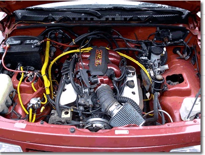

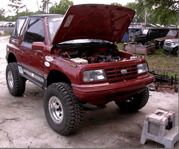

Alguem aqui tem ou conhece quem tenha um Vitara 3D Auto Vortec?
Olha o que eu achei, mas é Mecânico e com certeza o cambio foi trocado.
Anexo 475185
Anexo 475186
Anexo 475187
Anexo 475188
Anexo 475189
coragem do cara meter o Vorte e manter a panela do diff dianteiro em aluminio... :mrgreen:
Nos EUA é relativamente comum o uso do 4.3 Vortec em suzukis, até em Samurais.
Eu acredito que se for partir pra esse motor, deveria manter o câmbio GM, que já foi projetado pra suportar o torque desse motor, além de diminuir o número de adaptações necessárias.
Existem "n" variáveis a se considerar ao partir pra uma alteração desse nível, como relação de diferencial, resistência do conjunto como o Fabil mencionou, calibração da suspensão para o peso maior, a própria distribuição de peso, espaço no cofre do motor, comprimento do cardã traseiro, qual t-case usar, etc.
