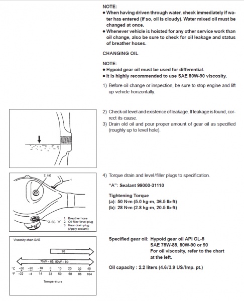

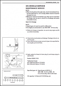

Parece que é preciso uma chave allen para retirar os bujões. É isso mesmo? É a mesma para os três locais? Qual o tamanho da chave?

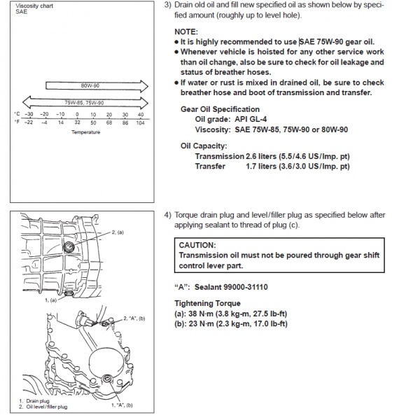

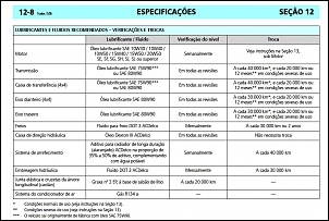

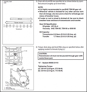

A Chevrolet recomenda o óleo SAE 75W90 ou SAE 80W90 para a caixa de transferência e SAE 80W90 para os diferenciais, mas não diz se deve ser GL 4, GL 5 ou outra especificação. Alguém sabe qual é?

Acho que o quesito mais importante nesse sentido é usar apenas óleos GL-4 no câmbio e caixa de redução, GL-5 apenas nos diferenciais. Isso se deve à composição de certas peças utilizadas nos cambios Suzuki, que sofrem corrosão em contato com os aditivos presentes nos óleos GL-5.

Sem mitos nem lendas.....qquer marca de oleo desde que atenda às especificações do manual, 75W90 ou 80W90, na pratica a diferença de viscosidade é minima, API GL5.
