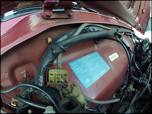

    Como o titulo diz, eu tô com o meu samuca 97/98 (metal) acusando o código 51 quando faço o teste de check engine.
    Vergonhosamente eu preciso admitir que eu estou com esse problema a quase 2 anos agora, isso por que eu levei em diversos mecanicos aqui em BH, todos conseguiam identificar o codigo 51 mas todos tambem disseram não saber resolver o problema e pasmem, todos tambem disseram que o problema não estava atrapalhando o desempenho da viatura... Que de fato segue normal, a não ser por algumas variações na aceleração da marcha lenta.
    Com esse problema se extendendo e eu não conseguindo ter ajuda dos mecanicos que eu consultei, resolvi tentar a abordagem mais caseira agora, heheeheh
    O problema da aceleracao variando foi resolvido com aquela regulagem no parafuso da TBI e tambem com a inserção de uma mangueirinha com um parafuso em um dos tubos que suspostamente são dessa valvula EGR, eu digo supostamente por que me disseram isso e não sei se estou acreditando mesmo.
    Então, depois dessa introdução toda aqui vai as minhas duvidas, que eu acho que voces com bem mais experiencia podem me ajudar:
    Eu queria saber o que é e a onde exatamente fica essa valvula EGR que o código 51 acusa, se alguem ja teve o mesmo o problema e alguma possivel solução que voces conhecam... Caso possa haver algum tipo de reparo na valvula, eu tenho conhecimentos legais em elétrica/eletronica e etc..

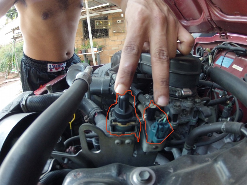

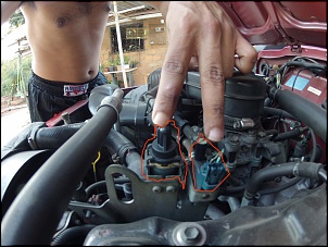

    ps: eu fiz algumas fotos e um videozinho para voces verem a onde eu suponho que seja o problema, seguem anexos
    aquele abraço, valeu galera!

    Porra Marcus! Que bacana velho... valeu, inclusive eu ja tinha dado uma olhada nessa valvula quando pesquisei, mas o mecanico maluco me mandou pra outra direção! Era isso que eu queria saber, a onde exatamente ela ficava porque eu tinha pesquisado e tal, mas outras pessoa me falaram que ela ficava em outro lugar!
    Agora que vc me indicou, eu dei uma mexida na minha. Retirei a valvula do motor e abri a parte eletrica dela, não tem muita coisa que da pra mexer nela, apenas lubrifiquei com WD-40 e voltei a fechar a parte eletrica, então eu voltei com a parte que fica no motor (parte mecanica que tem uma especie de pistão com mola) e liguei o carro para ver se a parte eletrica fazia algum movimento etc (chequei com o multimetro e está chegando eletricidade nela). Eu fiz um videozinho de como a coisa toda está acontecendo!
    ps: quase no fim do video, tem uma mangueirinha de ar que vai numa especie de valvula com um parafuso branco de plastico (para regular o volume de ar/aceleracao) o meu está quebrado, não se porque ressecou ou se foi a mão pesada do mecanico ruim, se alguem puder me indicar o nome dessa peça e alguma alternativa para reparar isso vai ser otimo!
