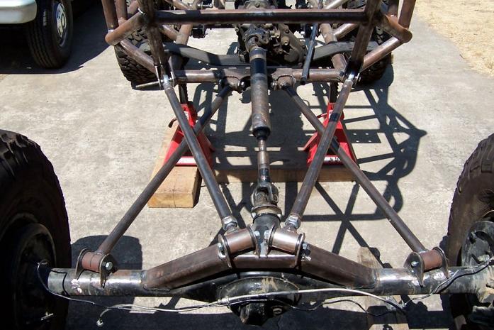

    A suspensão usada em trollers e engesas é a "2links com Panhard", onde os links apoiam apenas em 2 pontos do diferencial.
    Nos JPX o sistema usado é o 3Links Triangulado (pode achar por outros nomes tb).
    Ja o 4 link é o sistema, conforme segue esta foto no link abaixo, onde vc tem 4 pontos de apoio no diferencial. Esse sistema é o que apresenta maior curso de suspensão, e é muito usado para quem faz rockcrawler ou trilhas pesadas!
    http://www.4x4brasil.com.br/forum/at...xx-design-.jpg
    Esse sistema, 2 link com panhard, tem sido usado com mais frequência e apresenta bons resultados!
    Eu tenho esse sistema no meu samuca, porém somente no eixo dianteiro! Posso afirmar que além de conforto, o sistema traz muito mais flexibilidade pro samuca nas trilhas!
    Segue alguns links sobre o sistema 2 link - http://www.4x4brasil.com.br/forum/fr...de-altura.html (Niva ODIN suspensão troller, dana 44 pneus 33" 2.10 m de altura)
    e 4 link - http://www.4x4brasil.com.br/forum/fr...-hilux-37.html (Samurai Speedporco - Suspensao FASE II - 4link + eixos de Hilux)
    Em relação ao anuncio, veja com o vendedor se o samuca tem o sistema de redução na caixa chamado XCrawler e quais opcionais além do pneus MUD 31 ele apresenta. Se não tiver muitos opcionais, o preço esta alto msm, pois somente a modificação da suspensão não vale tal custo de venda do jipe! Peça as revisões dos diferencias, Cambio e TCase, que devido ao tamanho dos pneus, são as partes que mais sofrem desgaste.
