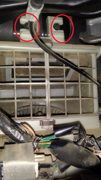

    2. Soltar 3 parafusos (dois em cima e 1 em baixo) da caixa branca onde fica o ventilador;
    Os dois de cima que estão indicados, podem ser retirados. O de baixo, aconselho apenas soltar sem retirar, pois pode servir de guia para a reinstalação da peça posteriormente:

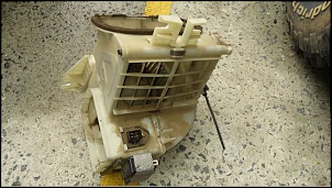

    4. Soltar os cabos/conectores que seguram a caixa branca. Para ficar mais fácil, eu soltei apenas dois:
    a. o conector que ligar a resistência, olhando de frente, o mais a esquerda e que fica ligado a um suporte preto que entra na caixa baixa;
    b. e conector ligado a caixa branca por um suporte metálico, mediante a retirada de dois parafusos pela parte de baixo da caixa branca;
    5. Após a retirada da caixa branca, você poderá ter uma visão lateral da serpentina na caixa preta que permaneceu no carro. Com um pincel, escova de dente e aspirador faça o serviço de limpeza, tomando o devido cuidado para não amassar as aletas da resfriador.
    Outro dia e com mais tempo, acho que vou retirar esta caixa preta para limpar também.
    Antes vou pesquisar para não fazer M&rd@.

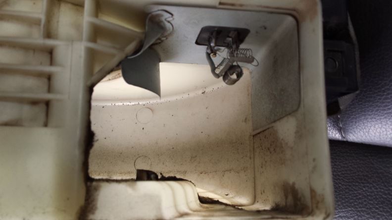

    6. Por fim, alerto, também, para tomar cuidado com o conjunto de resistência que fica dentro da caixa branca, para não danificar ou amassá-las;

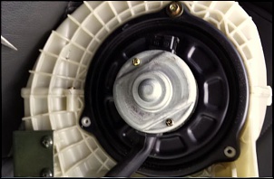

    Abaixo algumas fotos do estado em que se encontrava a minha caixa branca e como ficou após a limpeza/revisão.

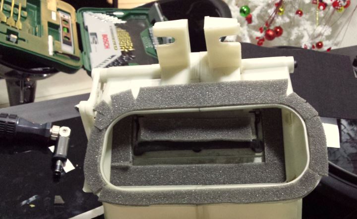

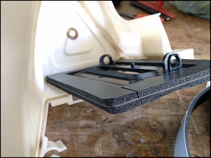

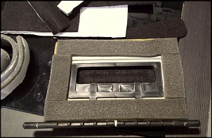

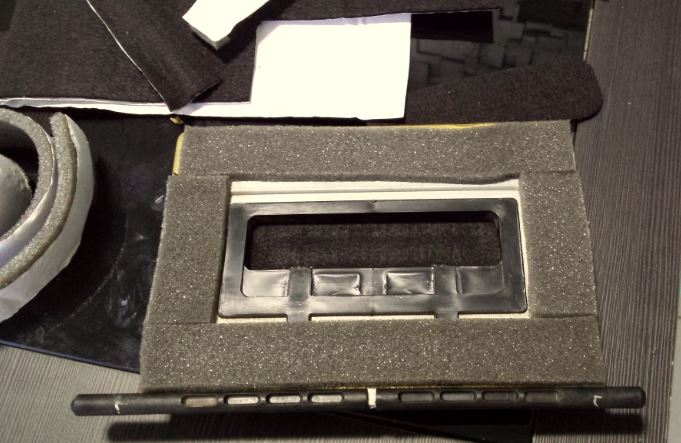

    Na minha caixa usei uma espuma um pouco diferente:
    Também usei nas bordas da caixa branca e da preta, onde elas se juntam, pra não ficar vazando ar.
    E na entrada da caixa branca, fiz uma espécie de filtro de ar. Pena que esqueci de tirar mais fotos...
    Hoje resolvi o ar-condicionado. Agora sim ele gela bem! Pra finalizar vou usar um daqueles sprays de higienização de ar.
