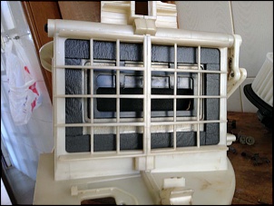

    Olá pessoal,
    a melhor coisa a fazer é adaptar um filtro nesta entrada
    perdi o meu evaporador por causa de sujeira, tinha vários vazamentos dentro da colméia.
    Segue o link do que eu fiz no meu em 2011.
    http://www.4x4brasil.com.br/forum/su...ml#post1424392
    Hoje eu melhorei esta adaptação, não precisa tirar a caixa inteira, apenas abro o porta-luva e faço a troca, depois posto novas fotos.
