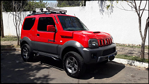

    Olá pessoal, tenho um 4all 2016, e estou fazendo algumas mudanças nele. Comprei pneus 235/75/15 M/T da Firestone, e para isso estou fazendo alterações em ambos os parachoques e na altura do lift, que foi de 2" para 2,5". Consegui uns parachoques de um vendedor do RJ, que faz em fibra sob medida para os modelos 4all. Logo mais eu volto aqui pra mostrar como ficou.
    Atualmente ele está assim:

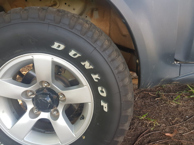

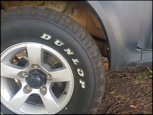

    Dunlop 30 raspando
    Pessoal, boa tarde
    Coloquei pneu Dunlop Grantec 30", e no meu carro, está raspando no aplique do paralamas esquerdo, quando passo por depressão e a carroceria desce em relação ao solo.
    Minha dúvida: o aplique de plástico fica colado à lata do paralamas ou tem algum espaço ?
    Pensei em limar (ou passar a maquita), mas não sei se há espaço suficiente sem cortar a lata.
    Alguém tem alguma foto do antes/depois deste corte OU foto do paralamas sem o aplque ?
    Grato
