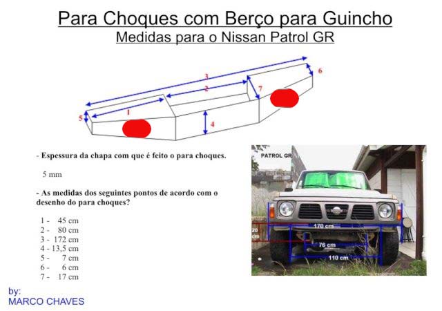

  • 08/10/2013, 21:24
    fsalata
    1 Anexo(s)
    Boa noite pessoal.
    Tenho uma dúvida referente a medida da peça indicada abaixo, gostaria de uma ajuda obrigado.
    Hoffman vc conferiu as medidas, pode passar novamente ?
    Anexo 434266

    As medidas que passei no meu poste anterior bateram no meu Side porem ele e 2 portas, eu tenho o projeto completo em cad (SolidWorks) se quiser eu te mando...

    Rapaziada..
    Desculpa ai a demora.. Fui agora lá dar uma conferida nas medidas... Baseado no desenho acima segue os valores:
    1. 550 mm
    2. 500 mm
    3. 1600 mm
    4. 160 mm
    5. 55 mm
    6. 140 mm
    7. 170 mm
    8. o vão central (frontal) tem 890mm
    9. os laterais tem 410 mm
    10. tb tem uma aba inferior (parte de baixo) inclinada 45° de 500 mm em todo o para choque
    A chapa que utilizei foi de 1/8"

    Obrigado Rodrigo pelas informações.
