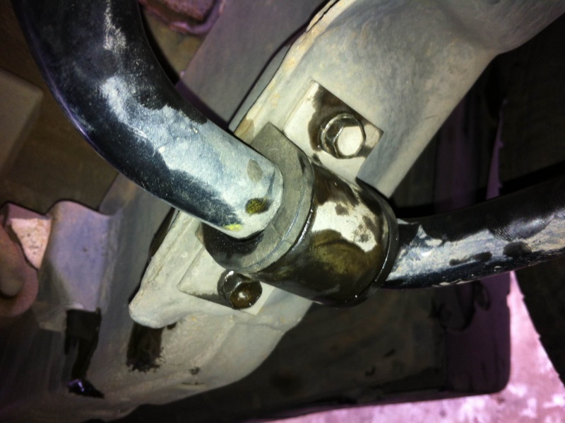

    Amigo,
    É exatamente isso. Comprei o carro com esse barulho na dianteira, lado do motorista. Uma batida seca, mas nao era ferro no ferro. De um tempo pra ca mandei olha.. loja de suspenção fala que estava tudo ok, que o problema era caixa de direcao. Levava no especialista em cx de direcao e o cara falava que nao tinha problema nenhum.
    Mandei dar uma revisao geral em uma oficina especializada em Toyotas aqui na cidade. Os caras acharam o barulho, era essas buchas da barra estabilizadora. Estavam com desgastes. Nao foi necessario nem trocar. O mecanico revestiu parte da bucha com um pedaço de camera de ar. Resolvido, ficou 200%, achei ate o carro mais estavel, mas deve ser pscicologico!
    Vou trocar as buchas por novas, pra nao ficar essa "gambiarra".

    Joaoba, peguei a minha tracker 2007 em Aracaju com o mesmo sintoma. Será que não foi a sua antiga. Resolvi o problema trocando as buchas e alguns apertos que o mecânico especialista em Suzuki em Salvador fez. Perguntei se vc foi o antigo dono pq na concessionária (Contorno) me disseram que o antigo dono havia trocado por uma tracker 2008. Se for é muita coincidência!
