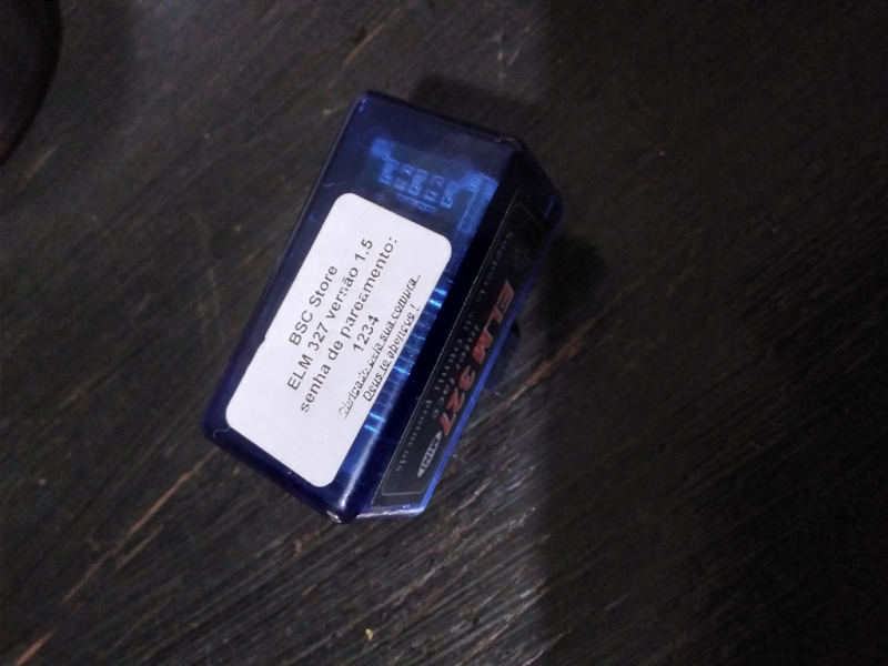

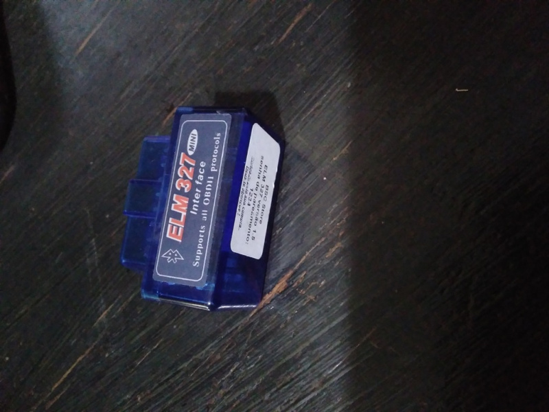

    Funciona ! EML 327 versão 1.5 com o app SZ Viewer A1 que você baixa do Play Store do celular.... Ele também vêm com CD de programa para o Windows.
    Scanner Diagnostico Automotivo Elm327 Obd2 1.5bluetoothvgate | Mercado Livre
    Obs: outras versões EML 327 v2.0, v2.1 NÃO FUNCIONA!
    Meu carro: Tracker 4x4 2008 gasolina.
    Miniaturas de Anexos Miniaturas de Anexos Scanner OBD II para Grand Vitara-20201017_081130.jpg   Scanner OBD II para Grand Vitara-20201017_081146.jpg   Scanner OBD II para Grand Vitara-20201017_081159.jpg
    Scanner OBD II para Grand Vitara Arquivos Anexos
