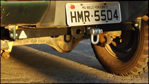

    Agradeço pela ajuda... No site Engate Reboque tras.Removível Suzuki Jimny tem um engate (TT142) que me parece bem construído, utilizando os 2 ganchos traseiros com mais 2 pontos de furação no chassi, apenas... Custa R$ 650 + frete, com garantia de 1 ano. Interessante é que me parece mais adequado, pois o curso do ponto de ancoragem é bem menor que o engate NT1405 da Newtrack... Veja na foto abaixo. Em relação a carretinha, ainda não comprei, mas como tenho um conhecido que fabrica aqui em Juiz de Fora, MG, vou adquirir assim que resolver qual o engate melhor para usar... Fico aguardando mais notícias suas, valeu parceiro!!! -tt142-vista-do-engate.jpg
    LUIZ DE BARROS
    SUZUKI JIMNY HR (Japan, May 2012)
    Luiz,
    Me parece exatamente o mesmo projeto!
    Vou instalar essa semana. Reporto por aqui.
    Abs.
    Ricardo A. I. Loureiro

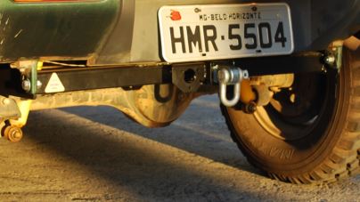

    Alguém conhece esse engate de reboque para jimny?
    Engate de reboque removível tração 1500 kg homologado INMETRO p/ Jimny
    Att.
    03/09/2014
    Maceio/AL
    15
    Conheço sim.Comprei um desse e instalei no meu jimny. Apesar de ainda não ter rebocado nada, me parece ser muito bem construído. Ótimo acabamento, encaixe perfeito.Instalação sem problemas.
    Só preciso agora é fazer a instalação elétrica. Quero utilizar aqueles módulos prontos, que já vem com relés e proteção. Não quero comprometer a instalação do carro em caso de algum acidente ou curto provocado na carrocinha.
    Alguém aqui instalou a parte elétrica do engate? Como fez? De onde puxou a fiação?
