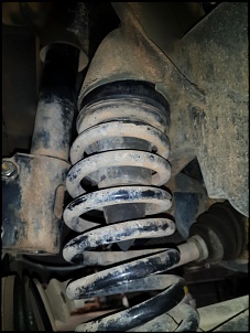

    Caro Angelo, coloque calços de 2 polegadas na dianteira e na traseira. O seu carro vai ficar ótimo e você poderá colocar pneus AT 225 75 16. Além de ficar muito bonito, ficará ótimo para aventuras fora de estrada e você não vai precisar trocar nem molas e nem amortecedores. Estes calços tem na loja "caminho das Pedras" em bh e eles despacham pra você, custa 100,00 reais os 4 e é fácil colocar, entra em cima da mola.

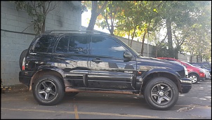

    Caro Angelo, instalei os calços de 1" da marca Todo Terreno. Paguei R$110 na loja Caminho das Pedras e R$140 de mão de obra. Estou usando os pneus BF Long Trail de 225/70/16. Antes dos calços, raspava um pouco, mesmo com apenas o motorista. Após o lift, mesmo carregado, não tive mais problemas. Pelo seus comentários, seu uso é similar ao meu.

    Usuário Avatar de MUNDO OUTDOOR
    04/02/2014
    DIVINOPOLIS/MG
    19
    Pneu 225/70/16 no Tracker-20140724_130334.jpg
    Pneu 225/70/16 no Tracker-20140724_130357.jpg
    Pneu 225/70/16 no Tracker-20140723_093858.jpg

    Muito bom.....e o carro ficou alto, parece até que voce fez um lift de 2 polegadas.
    parabéns .

    Citação Postado originalmente por MUNDO OUTDOOR Ver Post
    Muito legal Mundo Outdoor! Estou prestes a colocar pneus firestone destination 225/70r16 e o lift de borracha, o mesmo do seu.
    Você tem fotos de frente ou de traz da viatura?
    E a durabilidade desses calços de borracha? Pelo menos uns 3 anos?
    O que você achou da estabilidade? Dirigibilidade?

    Caros colegas, estou mto satisfeito com os calços de 1". O carro ficou com um aspecto bem robusto, e ganhei uma altura razoável. Como estou usando pneus com 225/70, antes sempre que passava em uma depressão raspava de leve. Agora, isto não acontece, e ainda sinto o carro mais firme. Como se tivesse trocado os amortecedores. Para quem não visa trilhas medias/pesadas esta configuração é bem interessante (não tenho mta experiência no assunto), em especial pelo custo, apenas R$250. Eu pretendia fazer a instalação do kit RC e a troca dos amortecedores para o 1024, o que custaria em BH mais de R$1400. Acredito ter feito a melhor escolha para minha necessidades, passeios off-road e uso diário. Hj, estou viajando, assim que retorno coloco as fotos da dianteira e traseira.
